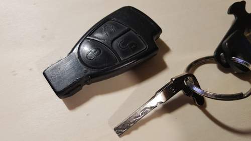

Habe seit Tagen Probleme mit der Batterie, bzw. einem sehr hohen Stromverbrauch.
Solange ich den Fehler noch nicht gefunden habe, klemme ich die Batterie nach einer (notwendigen) Fahrt einfach ab.
So habe ich es auch heute gemacht, nur dass ich diesmal vorher die Türen verriegelt hatte.
Eigentlich kein Problem, man nimmt den Notschlüssel und öffnet die Fahrertür - dachte ich.
Geht aber leider nicht - ich kann den Bart einführen und auch drehen (in beide Richtungen), aber die Tür entriegelt nicht?
Der Bart funktioniert übrigens an der Heckklappe, die konnte ich entriegeln und öffnen.
Warum? Gibt es da noch einen "Trick"?
Welche Möglichkeiten habe ich noch?
Muss ich über den Kofferraum und die Rückenlehne der Rücksitze ins Fahrzeug kommen - geht das überhaupt?
Ich hoffe jemand hat den 5 Min. Trick parat 😉

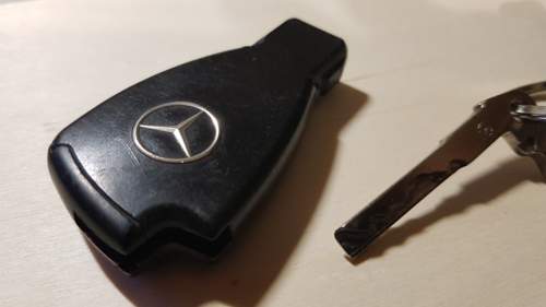

@Ozymandias69
sieht dein Zündschlüssel aus wie eine Shampoo-Flasche oder lässt sich ein Schlüsselbart ausklappen?
Schampooflasche - ja, vielleicht?
Der Bart steckt im "Funk-Schlüssel", ist aber nicht klappbar.
Er ist verriegelt und kann komplett herausgezogen werden, siehe Foto.
