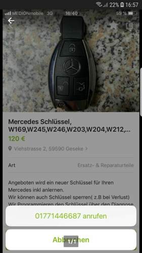

Wenn jemand wissen möchte.
Da habe ich meinen her.

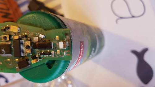

Aber im Schlüssel ist bei mir eine kalte Lötstelle. Und ich habe es leider nicht fertig bekommen.

Kalte Lötstelle...? Das ist alles...?
Auf dem Bild sieht man es nicht genau.
Auf der Spitze ist mir ein ganz kleines Teil abgebrochen.
Es ist Stecknadel groß. Aber bei meinem Versuch ist es in die Hose gegangen.
Ich hatte nicht das richtige Werkzeug.
