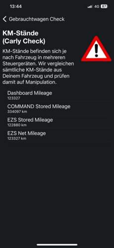

Am WE habe ich einen C450 amg gebraucht vom Händler gekauft von 2015.
Angeblich natürlich unfallfrei und deshalb hab ich jetzt mit der FIN im Netz nach Einträgen gesucht und siehe da, es gab wohl im Januar diesen Jahres einen Unfall mit ca. 20.000 Euro schaden in Frankreich, da es auch dort gefahren wurde.
Nun wird mir der Unfall nicht direkt aufgezeigt oder waren Bilder dabei und ich habe versucht das Auto über eine bekannte App selbst mal auszulesen. Auch hier siehe Bild soll was an den KM-Ständen nicht stimmen.
Lacktester gekauft und auf der Motorhaube war es sehr unterschiedlich und immer mindestens ein Wert zwischen 300 und 400 zu messen.
Bei Mercedes konnte man keinen Eintrag finden da ich dort auch schon nachgefragt habe, ob was gelistet wäre zu der FIN des Autos.
TÜV darf ohne Rechtsanwalt keine komplette Unfalldiagnose machen sagte man mir beim TÜV.
Nun ist meine Frage, wie kriege ich raus was genau da war und ob überhaupt was gedreht wurde an dem schönen Auto und wie sollte ich weiter fort fahren um da Gewissheit zu bekommen?
Ach und was ist mit "COMMAND Stored Mileage" genau gemeint bitte?

Die KM-Stände sind stimmig, der des Comands kann aufgrund Austausch oder Nachrüstung abweichen.
Also, nicht hier viel Tamtam machen, Gutachter ran und los. Da einen Betrug hier zu postulieren und dann auf friedliche Einigung/Rücknahme zu hoffen passt nicht zusammen. Da die Faktenlage derzeit eher für den Händler spricht wirds dünn mit der Attacke, ja. Weil seitens TE KEINE belegbaren Fakten da sind.
Bei Auslesen mit der Carly App bin ich mir auch nicht sicher ob es sich beim Comand KM Stand vielleicht auch um einen Programmfehler handelt bei der Krassen Abweichung.
Bin gerade auch am abklären ob diese app stimmt oder einen Bug hat? Laut Serviceheft ist alles i.o.
Mercedes command Kilometerstand?
Die Werte beim Comand sind fast durchgehend andere als bei denen vom IC und EZS. Schwer vorstellbar dass alle Comands schon 200.000km mehr auf dem Buckel haben als der Rest des Fahrzeugs.
Mich würde interessieren ob beim Auslesen der Daten mit anderer Software ähnliche Werte mit einer vergleichbaren Abweichung rauskommen. Kann es heute ja bei meinem mal ausprobieren. Muss eh noch Ambiente nachcodieren...
