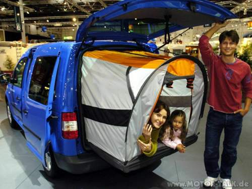

Bei der Suche nach einem Lackschonenden Heckzelt habe ich diese Bilder gefunden.
Wer weiß welcher Hersteller das ist?
Genau so etwas würde ich suchen. Einfach nur eine Fahrzeugverlängerung um seine Sachen in der Nacht abzulegen.
Ich könnte mir vorstellen, das das Zelt fest auf der Platte montiert ist und somit schnell an den vorhandenen Ausbau gehangen wird. Den Fahrzeuganschluss macht dann ein Reißverschluss welcher dann unter der Dichtung steckt. Somit wäre das ganze auch noch Mückensicher.

Ist eine VW Studie. Kann auch sein, dass es einen Teleskopauszug hat ?!
Welchen Vorteil soll das im realen Leben eines Campers haben gegenüber einem Wurfzelt oder Schnellaufbauzelt wie dem Quechua Air Seconds?

Unterwegs in den Urlaub ist die optimale Lösung, direkt im Fahrzeug zu schlafen. Denn dann wird nichts nass und man ist nicht auf Campingplätze angewiesen. Mit einem einfachen Transporter ohne Komfort wie dem Caddy wird man im Urlaub eher auf Campingplätzen stehen und nicht "in the wild" Da hat ein schnell aufbaubares Zelt seine Stärken.
Im Caddy könnte man dann auch eine einfache Wohneinrichtung installieren, die bei schlechtem Wetter ein Kochen und einen Aufenthalt im Fahrzeug zuläßt.
Das in der Studie gezeigte Zelt ist nichts Halbes und nichts Ganzes. Damit ärgert man sich nur rum. Als Einzelreisender brauche ich das nicht und mit Freund oder Freundin oder gar Kindern ist das nur ein fauler Kompromiss.

Vanshower etc sind auch lackschonend, weil sie unter die Klappe kommen. Aber man muss die Kennzeichenmulde abdecken, damit kein Regenwasser in die Klappe läuft. Machen wir mit etwas Zeltbahn und eingenähtem Magnetband.
Das abgebildete Zelt wird beim C4 eh nicht funktionieren, da läuft ja gern am Spoiler entlang Wasser in den Kofferraum, daher müssten bei dem die Seitenwände besser zum Auto hin abschließen.

Schade das es nur eine Studie war. Dann muss ich mal schauen wie man es selbst bauen kann.
