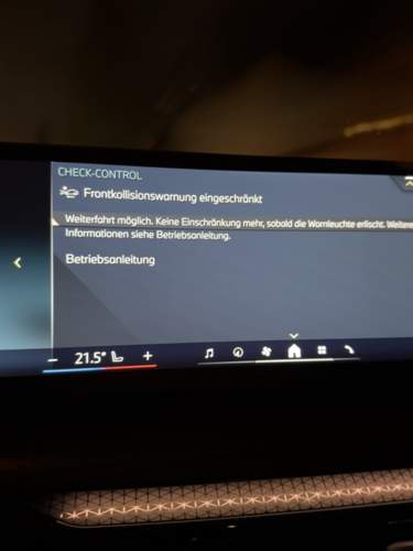

Moin Leute, denke der Thread sollte am besten passen bei meiner aktueller Frage: habt ihr aktuell bei dem Wetter mit der Frontkollision Probleme oder hattet ihr ähnliches Verhalten?
Bei mir wird aktuell immer wieder angezeigt, dass dieser eingeschränkt ist. Radar ist frei bzw. der aktuellen Witterung nach „sauber“.
Edit: lt. ChatGPT ist da auch Kameratechnik vom Fahrzeug mit involviert, würde bedeuten, dass es in der Herbst/Winter Zeit nicht besser wird. Beim G21-Vorgänger hatte ich die Themen bislang nicht.

Frontkollision
Gab dazu bereits Diskussionen.
Kein wirkliches Ergebnis, aber Fahrer mit Driving Assistent Professional hatten weniger Probleme. Vermutung war aufgrund der besseren Kameras.
Ich hatte sowas bisher nur bei extremen Schneefall/Nebel. Egal welcher BMW (hatten aber alle den Professional drin).
