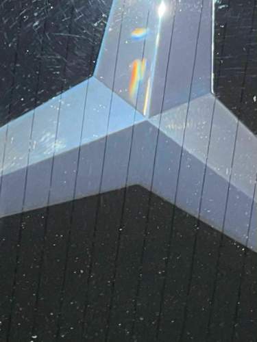

hallo ralf das sagte er mir auch nur umgekehrt.
distronic bedeutet der Stern ist nicht erhaben und man sieht Drähte
distronic plus der Stern ist aufgesetzt auf dem schwarzen und es gibt keine heizdrähte
könntet ihr mal eure Sterne Posten mit Bild und Bezeichnung distronic bzw. distronic plus.

Das ist eigentlich genau umgekehrt. Also bei meiner Distronic Plus ist der Stern definitiv nicht erhaben und er ist beheizt, da bin ich mir sicher, lasse mich aber gerne eines Besseren belehren
Bild kann ich jetzt nicht machen, habe keine Lust rauszurennen 🙂
LG Ralf
@hotfire schrieb am 11. Januar 2021 um 16:15:47 Uhr:
laut meiner Niederlassung ist im 205 MoPf bei Distronic Plus die Grundplatte A2058806406 OHNE HEIZUNG verbaut, die Heizung gibt es angeblich nicht !
Ich habe bei meinem VorMopf den Diamant“Mädchen“Grill ausgetauscht.
Den neuen Grill habe ich als kompletten Satz bei Kunzmann gekauft.
Enthalten war auch die neue Distronicplatte. Die hat eindeutig Heizdrähte - zumindest sind das für mich welche 🙂
Man sieht/sah einen Unterschied zwischen der neuen und der alten Platte.
EDIT: Hab mal eben ein Foto gemacht.
.jpg
MoPf mit Distronic Plus (6/2019) ohne Heizdrähte

ok ich glaube so ist es:
VORMOPF auch mit 233 oder 239 = NICHT GEHEIZT A0008880011
MOPF + 233 = GEHEIZT A0008880000
MOPF + 219 oder 239 = NICHT GEHEIZT A2058806406
Die Fahrzeuge haben alle Distronic Plus also ist das nicht das entscheidende Kriterium sondern nur aktiver Lenkassistent im MoPf hat es !

Ok, nach den Rückmeldungen hier und einiger PN sage ich mal Danke an alle und ziehe ein
FAZIT beheizte Grundplatte nur im MOPF + 233 aktiver LENK Assistent verbaut (Teilenummer A0008880000)
und die Fachwerkstatt hat auch keine Ahnung !
