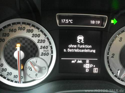

hatte heute auch diese Fehlermeldung
A 200 CDI 7G-DCT, 11'800km
allerdings hab ich KEIN Pre-Safe 😕
20131004-182000
ist das nicht ESP?
ist das nicht ESP?
ja das Symbol wird schon das ESP sein, ich hab den Hinweis nur dazu geschrieben weil manchen Vorredner gleichzeitig auch eine Störung des Pre Safe gemeldet bekommen haben, und dieses System hab ich nicht an Bord.
