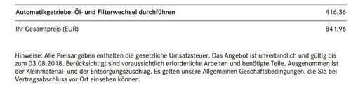

Bei meinem CLA wurde das Getriebeöl nach 4 Jahren und ca. 30 TKM gewechselt. Warum?!? Weil der BC den B7 anzeigte und das dann gemacht werden muss. Nach Vorgaben von Daimler wäre dieses erst nach 5 Jahren oder 100TKM fällig. Warum das der BC anzeigte konnte nicht geklärt werden, allerdings habe ich da eine Theorie. Ich habe den Wagen als JS Fahrzeug mit einem Jahr und 12 TKM gekauft (BJ 2013). Der Wagen hatte einen frischen KD hinter sich. Für die JS Garantie musste aber erneut ein KD sowie TÜV gemacht werden, daher gehe ich einfach davon aus, das mein Fahrzeug immer einen KD zu früh anzeigt.
Gekostet hat der Automatikgetriebeölwechsel 416 EUR, einen Unterschied bezüglich dem Schaltverhalten konnte ich nicht feststellen.
