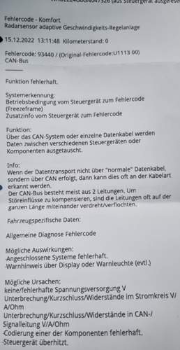

Habe auch Ausfall von Acc, line assist, Verkehrszeichenerkennung...
Im Sommer wurde die Windschutzscheibe getauscht, seit 3 Wochen habe ich die Fehler.
Gestern habe ich bei Carglas kalibrieren lassen aber hat nicht geholfen.
Der Mitarbeiter hat mir die Fehlermeldungen ausgedruckt. Kann jemand was damit anfangen, woran könnte es liegen?
Danke schonmal
VG
Weiß nicht ob die bei carglas sowas haben.
Muß ansonsten mal in eine Werkstatt der das hat.
oder jemand in der nähe hätte vielleicht sowas aus dem Forum?
Leider zu weit für mich, aber guck mal hier:
https://www.motor-talk.de/.../codierer-gesucht-t5492621.html?...
