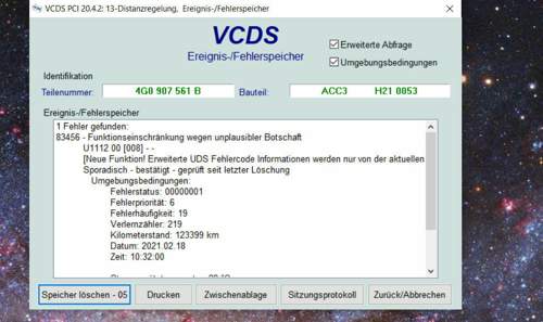

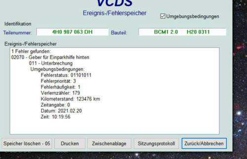

habe nun leider auch das Problem, dass mein ACC und Braking Guard nicht mehr funktioniert. Der Fehler ist aber sporadisch und kommt nicht jedes mal sofort. Das System an sich funktioniert dann auch ohne Einschränkungen. Folgende Fehler sind im Fehlerspeicher hinterlegt(siehe Bilder). Auch funktionieren sporadisch die vorderen PDC Sensoren nicht. Fehler ist dort aber keiner hinterlegt. Hinten ist ein PDC Sensor beschädigt (siehe Bilder) welcher aber in Kürze ersetzt wird.

habe nun leider auch das Problem, dass mein ACC und Braking Guard nicht mehr funktioniert. Der Fehler ist aber sporadisch und kommt nicht jedes mal sofort...... Auch funktionieren sporadisch die vorderen PDC Sensoren nicht.
Die PDC sind mit dem ACC gekoppelt. Gibt es da Probleme, gibt es auch Funktionseinschränkung beim ACC.
richtig ^ fällt z.b. ein PDC sensor aus ; geht kein ACC mehr
Vielen Dank für eure Hilfe.
Ich werde den defekten PDC Sensor beheben und dann berichten ob der Fehler nochmal gekommen ist.
sollte dann weg sein ^
