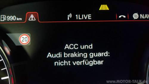

Seit 3 Tagen bekomme ich eine Meldung vom ACC
ACC und Audi braking guard: nicht verfügbar ...
Dachte es liegt am Winter-Schmutz .. also erst mal durch die Waschstrasse und gehofft ... aber leider keine Verbesserung ...
Man hat das Gefühl das das System immer wieder starten will, aber dann abbricht ... ansonsten keine Fehlermeldung bekannt!
Die Sensoren unten links/rechts sowie Scheibenmitte sind sauber!
Kann ich sonst noch was machen, ausser zum :-) zu fahren? : -(
Moin ist ne weile her, dass ich eure Hilfe hier in Anspruch genommen habe. Hab in letzter Zeit sehr viel um die Ohren gehabt und schon fast vergessen mich wie versprochen zu melden nach Problembehandlung.
Also es war die GPS Antenne bei mir die fehler Meldung gesendet hat. Kosten Punkt 890€ über die gesetzliche Gewährleistung ist nun alles wieder schick und funktioniert einwandfrei.

So, ich hatte mal etwas Zeit und hab mir für nen 10rr ne GPS-Antenne von ebay bestellt.
Hinten links im Kofferraum den braunen Stecker abgezogen und den neuen angehängt, immer noch die selben Fehlermeldungen und Navi-Position irgendwo draussen im Gemüse.
Muss ich erst die Fehlercodes zurücksetzen? Oder ist nicht jede GPS-Antenne kompatibel mit dem 4G? Irgendeine konkrete Produktempfehlung?
Oh Moment, kann es sein dass ich die GPS-Antenne an einem falschen Ort angeschlossen habe? Habe Infos “Kofferraum” und “Armaturenbrett” gefunden...
braun ist nicht Navi.. nur zur Info... 😁 😁
Antenne
Ja...GPS ist blau.
Jep, danke. War dann in 10 Min erledigt.
Klima rausziehen, Schraube lösen, MMI rausziehen, blaues Kabel ab, neues Kabel dran, Antenne hinters MMI legen, alles wieder rein.
Ich weiss nicht ob das Navi jetzt konstant guten Empfang hat, aber immerhin bimmelt das Kackteil nicht mehr alle 15 Sekunden und meine ACC geht auch wieder.

Koffer sind schon gepackt, dass Ziel ausgewählt und der Audi meldet: "AAC und Audi braking guard: nicht verfügbar"
Also fix zu Audi und dann: "keine Ahnung was die Störung auslöst, da können wir nur nach und nach tauschen und sehen wann der Fehler weg ist"
Das ganze natürlich auf meine Kosten.
Im Fehlerspeicher ist wohl nichts abgelegt.
Als erstes soll die Antenne dran glauben, die könnte das angeblich auslösen. So ganz glaube ich nicht daran, was die Außenantenne mit dem Fehler zu tun haben sollte.
Was auffällt: seit der Fehler vorhanden ist, ist das hörbare knacken des Blinkers nicht mehr hörbar. Der Dicke blinkt aber nur halt geräuschlos.
Hatte jemand schon einmal diesen Fehler und kann mir bzw. der Werkstatt einen Tipp geben?

Servus,
wenn das ACC / BG ausfällt ist auf jeden Fall ein Eintrag im Fehlerspeicher vorhanden (ist ein sicherheitsrelevantes Teil). Der 🙂 scheint an einer schnellen Mark / Euro interessiert zu sein (Aussage:....muss man solange tauschen bis Fehler weg....) und nicht an einer praktikablen Lösung.
M.E.n. solltest du entweder einen VCDS'ler finden, der dir den Speicher ausliest und die Fehlermeldung für den 🙂 mitgibt, oder du solltest schnellsten deinen Audi Fuzzi wechseln.
Das Ganze riecht nicht nur, nein es stinkt hier nach Kohle machen....
Edith ruft noch aus der Küche: Bei einem meiner Vorgänger war der Bremslichtschalter defekt, Effekt: Auto geht in Notlauf aus nicht erkennbarem Grund. Audi Partner wollte das EDC16 für >2000 € tauschen. VCDS hat den Fehler ausgelesen (Bremslichtschalter inkl. Bauteilnummer). Kosten 2,60 € und 5 Minuten Schalter tauschen. Wie sagt der Berliner: Nachtigall, ick hör dir trabsen...
Noch mal Edith: Die Antenne hat auch gar nix damit zu tun, wirklich rein gar nix 😉

Die GPS Antenne hat sehr wohl was damit zu tun, lies dir mal den Link von M_H_1 durch.
