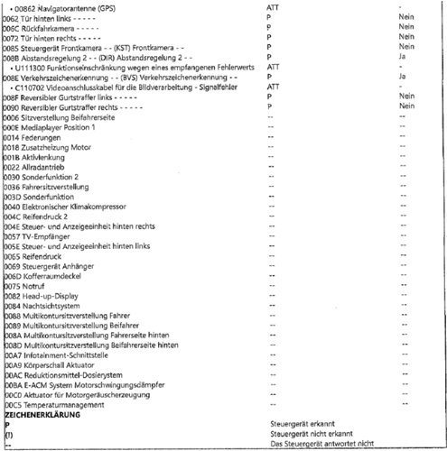

ich habe seit einiger Zeit Probleme mit meinem Audi A6 (C7/4G BJ 2013). Ich bekomme nach ein paar Minuten Fahrzeit die Fehlermeldung „ACC und Braking Guard nicht verfügbar“ angezeigt. Die Fehlermeldung verschwindet manchmal wieder und taucht dann wieder auf, so wie bei einem Wackelkontakt. Im letzten Sommer war die Fehlermeldung komplett verschwunden und jetzt im Winter ist sie wieder aufgetaucht.
Ich habe den Fehlerspeicher vom Fahrzeug jetzt mal auslesen lassen (Bilder im Anhang). Aufgrund der Fehlermeldung U111300, bin ich zunächst davon ausgegangen, dass es ein Problem mit der Kamera sein könnte. Nachdem ich die Anschlüsse geprüft habe (Kamera ausgebaut und wieder neu verkabelt) zeigt mir das Fahrzeug die Fehlermeldung jetzt dauerhaft an.
Was würdet Ihr zuerst überprüfen oder gegebenenfalls tauschen? Nach einigen Recherchen könnte es meiner Meinung nach die GPS-Antenne, Kamera oder Dachantenne sein.

@STP schrieb am 6. März 2025 um 10:27:13 Uhr:
Hatte ich auch schon. War der Radarsensor, welcher sich verstellt hat.
Das genau ist hier nicht der Fehler!
ACC meldet zwei empfangene Fehlerwerte.
1. Die GPS-Antenne wird vom MMI als fehlerhaft angezeigt, das ist auf jeden Fall Ursache genug…
2. Ob die Kamera auch eine Rolle spielt, die von der VZE gemeldet wird, ist in diesem dünnen Scan nicht erkennbar.
Bevor Du alles rausreißt, hilft vielleicht ein besserer (VCDS o.ä.) Scan weiter.

Vielen Dank schon mal für die Antwort. Ich schaue mal, ob ich hier in der Nähe (Hamburg) jemanden mit einem VCDS finde.
Hast du denn vielleicht schon eine Vermutung?
Wie gesagt, GPS ist wahrscheinlich die Antenne in der Dachflosse hin.
Nach der Kamera gucken wir, wenn der Scan vorliegt.
Ich habe den Wagen jetzt mal per VCDS auslesen lassen. Leider gibt es zu den beiden Fehlercodes der Kamera keine erweitere Information, da die Hardware wohl etwas veraltet war.
dresse 13: Distanzregelung (J428)
Teilenummer SW: 4G0 907 561 A HW: 4G0 907 561
Bauteil: ACC3 H19 0410

1 Fehler gefunden:
00862 - Antenne für Navigation (GPS) (R50)/(R52)
011 - Unterbrechung

1 Fehler gefunden:
0161 - Videoleitung für Bildverarbeitung
C1107 02 [00001001] - Signal Fehler

Ich befürchte, dass das auslesen mit einem VCDS-Clone durchgeführt wurde. Nicht nur veraltete Hatdware auch beim auslesen können diese Geräte falsch positive oder falsch negative Werte liefern.
Mach einen Scan mit einem neuen VCDS und aktueller Firmware. In der VCDS-Userliste findest Du User in Deiner Nähe.
