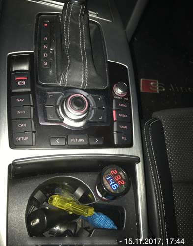

Bei der Batterie fällt mir nur auf, dass ich 14,7 Volt auf Klemme 15 beim Speichern des Fehlers schon recht hoch finde.
Da habe ich aber erst mal keine Idee, ob das ein Problem ist oder nicht.
Achtung: Will jeden hier über User Tonytone911 warnen. Angeblich repariert ein Kollege von Ihm die Kameras. Ich habe meine wieder bekommen ohne Reparatur aber bezahlt. Will natürlich nicht zurückzahlen , Anwalt eingeschaltet.
@nunkistar :
Klemme 15 ist genauso Bordspannung wie Klemme 30, der einzige Unterschied ist ja nur, dass ein Relais, der Zündanlassschalter und ein Steuergerät diesen Spannungspfad freigeben müssen.
14,6 Volt waren bei meinem ehemaligen 2010er 4F keine Seltenheit, wenn der Motor lief. Die 0,1 Volt mehr sollten auch nicht unbedingt ein Problem darstellen.
