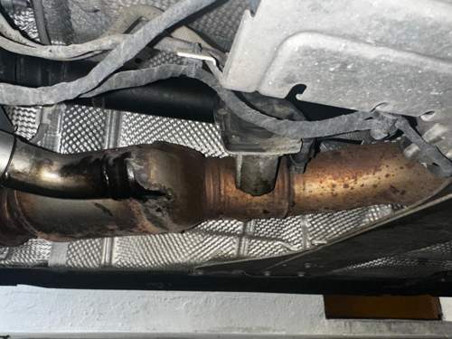

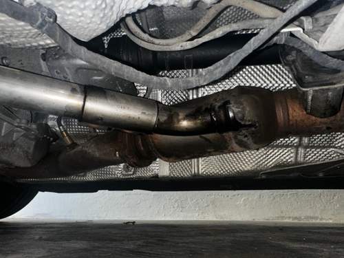

Guten Tag,
Ich habe einen Audi a6 v6 Tdi seit ungefähr einem Jahr, heute bin ich aus der Garage rausgefahren nach 1 Woche Standzeit und siehe da eine kleine Ölpfütze, ich frage mich aber woher das kommen kann da es ziemlich in der Mitte vom Auto ist, ein Bild vom Unterboden habe ich auch gemacht aber schlauer bin ich trotzdem nicht geworden. Ich hoffe einer kann mir helfen und aufklären.
Bild #211597163
Bild #211597165
5 Antworten
Ölfeucht? Schaut für mich so aus, als hättest du ein Riss im Auspuffrohr.
Aber wieso ist das dann so feucht verstehe es nicht, als wäre das Öl.
Weil Kondenswasser im Abgasstrang ist!
Okay ich werde es sauber machen und beobachten. Danke fürs aufklären.
Kondenswasser und dein Diesel ist ein Ölverbrenner. Das im Gemisch fühlt sich dann auch etwas schmierig an. Lass es schweißen und das Problem ist behoben.
