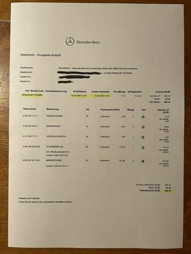

Also: 1. sind das Dinge, die im Forum nichts verloren haben !
2. Du hast für Deine Vorderradbremsen eine verbindliche Bestellung gemacht
Wenn Du Dich erinnerst, wolltest Du in der nächsten Zeit noch einmal hierherkommen um die Bremsen zu
machen. Deine eigenen Worte waren, die Bremsen und auch sonst noch einiges sollten gemacht werden, Du
wolltest das alles an einem Tag erledigt haben und deshalb, das habe ich Dir gesagt, müssen die Teile vorab
bestellt werden. Die 200 € waren praktisch eine Anzahlung auf den Preis der Bremsen. Niemand kann verlangen, dass ich Teile auf Verdacht kaufe und dann hier liegen habe, denn nach zwei Wochen kann ich diese nicht mehr zurückgeben. Ich habe Dir auch erklärt, dass die Bremsen spezifisch sind und somit nicht auf jedes Auto/SL passen. Solltest Du irgendetwas ändern wollen, Du hast alle meine Kontaktdaten und kannst mich jederzeit erreichen, in einem Gespräch liesse sich vieles klären. Wieso Du das alles im Forum breittreten musst, ist mir schleierhaft, oder hast Du es nötig, Dich zu profilieren indem Du versuchst andere in ein schlechtes Licht zu rücken?
Im Anhang lade ich die Bestellung hoch, Du kannst Deine Identnr. erkennen und auch das Datum der Bestellung, die in Deinem Beisein erfolgte. Somit schuldest Du mir noch mindesten 282,78 € sowie div. andere Teile.
Eine weitere Kommunikation über das Forum lehne ich hiermit ab, da sie den Usern nicht zumutbar ist.
Ich werde den Moderator von "Motor Talk" informieren, weitere Schritte behalte ich mir vor.
MFG wmk51
29e738de-09d6-4481-a3fc-5a0b114cdadb
Das ist keine Rechnung oder Stornierung sondern ein Warenkorb , die 200 € hast du als Sicherheit einer eventuellen Stornierung erhalten . Wir können das hier gerne beenden , trotzdem hast du mich getäuscht und unter völlig anderen Bedingungen zu dir eingeladen . Wozu meinst du sollte ich mich profilieren . Mach dir Gedanken darüber wie ich auf solche Aussagen komme wie sie ich hier Preisgebe . Ich bleibe bei meinen Aussagen bei dir steckt ein System dahinter eine aquise Kundengewinnung über ein privates Forum , sich als hilfsbereites Forumsmitglied aussgeben und anschließend gezielt Abwegen wie du individuell die jeweilige Person diverse Umbauten verkaufen kannst . Natürlich unter gewissen Differenzierungen. Das du ein hochgebildetter Mensch bist ist allseitzbekaannt , ich habe dir übrigens per Mail geschrieben das ich nicht nochmals zu dir komme . Das steht mir zu , bist du nun gewerblich tätig oder privat . Alleine das solltest du hier erstmal erklären .
