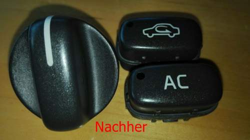

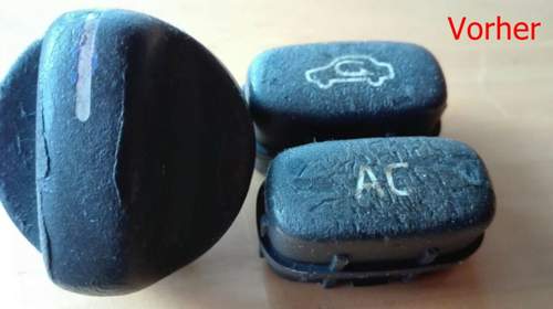

Ich hatte mich der Problematik schon vor einiger Zeit mal angenommen.
Einfach in Spüliwasser einlegen und am anderen Tag vorsichtig den Softlack mit einem etwas rauherem Schwamm unter Zuhilfenahme der Fingernägel entfernen.
Bei einer alten Schalterwippe war der Erfolg so gut, dass ich mir gleich mal ein altes Bedienteil Klimaanlage vorgeknöpft habe. Das Ergebnis ist der Hammer (s. Fotos). Sieht aus wie neu.

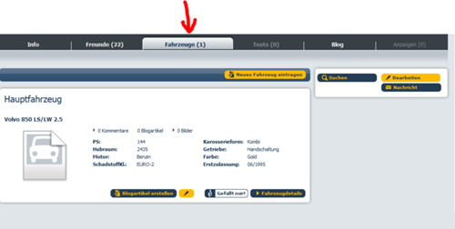

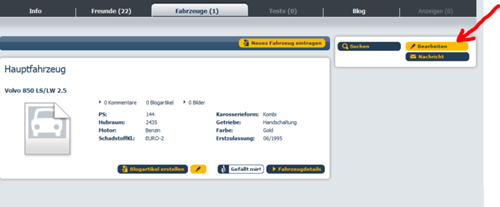

polihoil User ist offline Info Freunde (2) Fahrzeuge (0) 😉
Hm. Was ist das hier?
