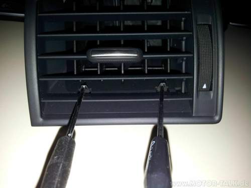

Hallo liebe Leute,
kann mir vielleicht jemand von euch helfen, wie ich die Luftdüse in der mitte rechts von meinem A8 ausbauen kann?
Danke im Voraus

Hi
Bei allen 4 Luftdüsen sind unten in der Öffnung 2 kleine Ösen die mit 2 kleinen Schraubenziehen hochgezogen werden müssen. Das Stellrad der Luftdüsen muss in der oberen Endstellung stehen, damit die Düse rausgeht! Und dann vorsichtig rausziehen und den Stecker für die Beleuchtung abziehen.
Mit einer Taschenlampe mal in die Düse leuchten, dann siehst Du das ganz gut.
Viel Spass
LG René

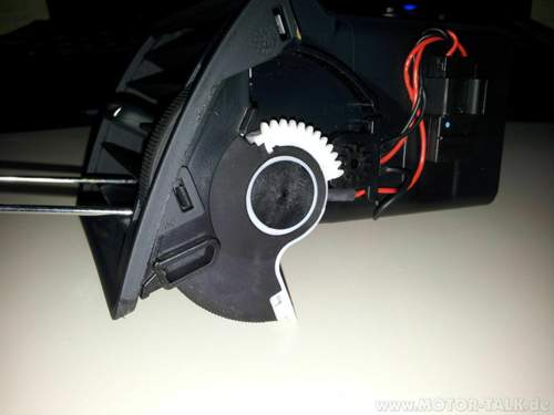

Rene hat Dir wie immer alles gut beschrieben,perfekt.
Also beim ersten Bild siehst Du wie man die Lüfter aus dem Schacht bringt.Das Werkzeug einfach anheben und dann mit einem Ruck raus ziehen.
Auf dem 2 Bild siehst von der Seite das Drehrad ganz nach unten.So soll es natürlich NICHT sein,sondern ganz nach oben.

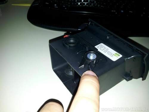

Auf dem Bild siehst Du warum Du den Lüfter nicht heraus bekommen kannst.
Auf dem 3 Bild wo der Finger hin zeigt siehst Du die Nase die oft ab bricht weil da darauf der zusätzl. eingebaute Motor drückt.
Anders als bei Seitendüsen wo man mit dem Rändelrad direkt die Klappen schließt und so der Lüfter zu ist,wird das bei den Mittleren mit dem Motor geregelt.
Bild 4 zeigt Dir die Steuerung bei den vielen Kabeln hinter dem kleinem schwarzem Zahnkranz.
Dort sitzt eine kleine Platine drin.Wenn Du das Rändelrad bedienst,dann wird das indirekt über diese Steuerung an den Motor weiter gegeben.

Super ich danke dir Rene

Ich danke dir recht herzlich, genau wie du beschrieben hast bin ich der Sache dran gegangen, und alles lief perfekt. Danke
