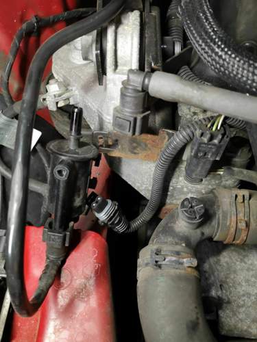

4 - Tankenlüftungsventil [Bild 1]
4.1 - Stecker lösen
4.2 - obere starre Leitung durch Zusammendrücken des Anschlusses lösen
4.3 - zur Steuerseite abziehen
5 - Bogen und Kühlmittelschlauch ausbauen

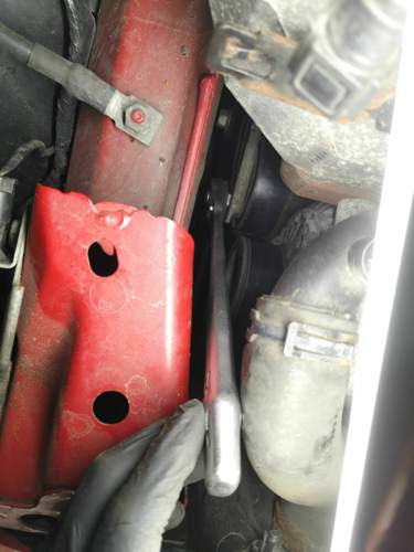

6 - mit 3/8" Ratsche Riemenspanner entspannen, dabei Riemen abnehmen [Bild 2]

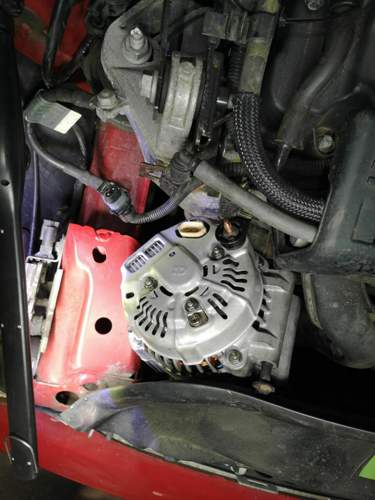

7 - Lichtmaschine
7.1 - 3x Schraube Lichtmaschine (LiMa) lösen (SW10) - (unten 1/4" Ratsche & kurze Nuss)
7.2 - Schrauben im Gehäuse lassen, Lichtmaschine Richtung Riemen rücken
7.3 - Stecker lösen, Mutter lösen (SW 10)
7.4 - Lichtmaschine herausnehmen und ersetzen/überholen
8 - Schrauben vorher in LiMa positionieren, LiMa einfädeln und anschließen [Bild 3]
