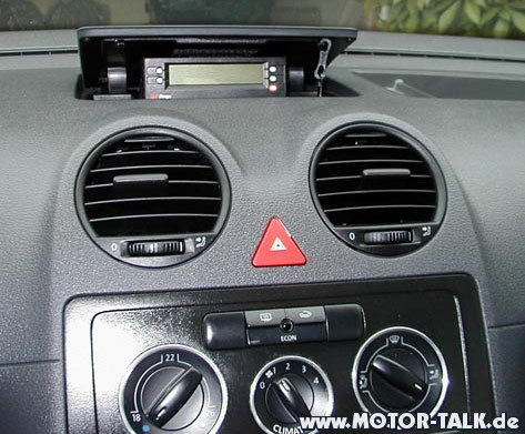

... meint ihr dieses Fach ?
www.motor-talk.de/.../Attachment.html?attachmentId=518008&ajax=true
Gruß LongLive
Ganz genau 🙂
Ist das eine Standheizung?
Hast noch mehr Bilder im Detail?
... nein, es ist dieses Teil:
www.scangauge.de/
welche Detailbilder brauchst du den ?
Gruß LongLive
Ist ja nen interessantes teil 😁 Ich denke sowas währe bei meinem 1,4L motörchen ein wenig schwasinnig 🙂 ich hatte eher an einen USB anschluss gedacht für ein USB stick bzw HDD dies in doppelter ausführung einmal als Media schnittstelle und der andere nur als strom Anschluss, mein PDA begnügt sich mit Mini USB mein Handy mag das auch 😁
Etwa sowas wie zwei von diesen... Hier oder Hier
Mich würde halt nur interssieren wie der Platz nach vorne ist und ob man die Stecker einbauen kann und anschliessend das fach wieder installiert bekommt.
... wollt ich die Buchsen bei meinem Caddy in dem Fach verbauen, würd ich sie hinten am Boden vom Fach positionieren.
Grund: Nach unten ist genügend Platz. Nach Vorne kann es Probleme geben, da gibt es einige Blechverstrebungen, an diesen Stellen kann es eng werden. Auch wirst du das Fach nicht mehr einbauen können, es wird hinten eingehängt und vorne in 2 Federklemmen gedrückt, wenn da dann die  4 cm von der USB-Buchs überstehn ist "Ende Gelände"...
PS: Gerade für die kleinen Caddy's ohne MFA wäre "scangauge" eine sehr nützliche Bereicherung.
www.motor-talk.de/forum/scangauge-ii-t1786562.html?highlight=scangauge
Gruß LongLive
