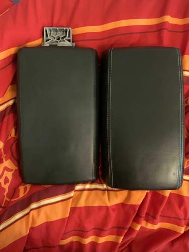

Bild 2: Links die Blende für ohne Ablagenpaket und rechts mit.

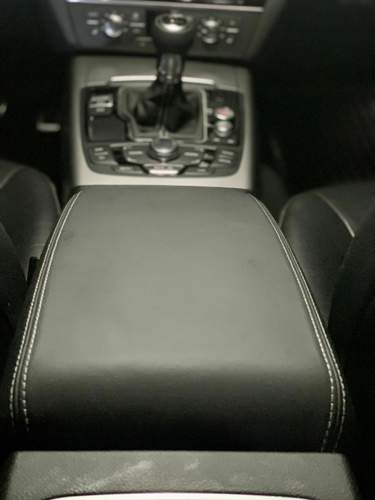

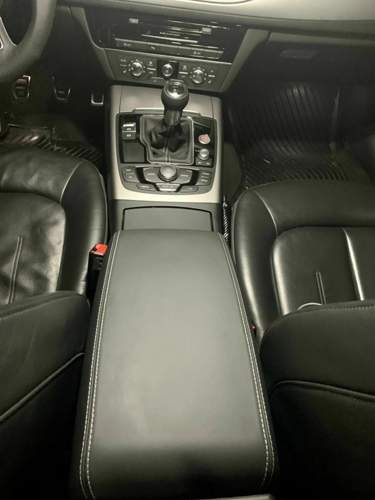

Tadaaaa. Nach einer ellenlangen Odyssee ist die Armlehne nun verbaut.
Musste mir nochmal das Oberteil neu kaufen, da das andere leichte Kratzer davon getragen hatte, nachdem ich die falsche Blende montieren wollte. War jetzt nicht super schlimm, da im hinteren Bereich, aber es hat mich gestört.
Bei der Armlehne mit Ablagenpaket kann man nur das Leder-Oberteil und das darunter befindliche Plastik tauschen. Demontage kein Problem, aber beim wieder montieren habe ich es nicht geschafft das Oberteil wieder auf das Plastikteil zu stecken. Ich habe ungelogen 2 Tage gepresst, gesteckt und geflucht. Schlussendlich bin ich heute zu meinem 🙂 mit hochrotem Kopf. Nach einer halben Stunde war das Oberteil montiert. Es muss richtig einrasten, aber ich bin daran gescheitert. Mein 🙂 hat nichts dafür genommen. 😁
So nun genug geschrieben, Bilder sagen mehr als 1000 Worte.
@Polmaster nochmals 1000-Dank für die FIN. So muss ein Forum sein.
Übrigens die Armauflage mit Ablagenpaket ist breiter und dicker. 😁

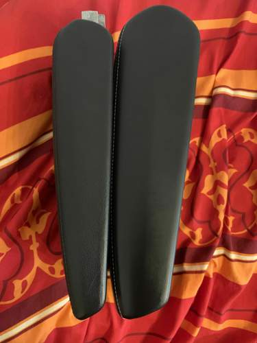

Die ohne Ablagenpaket ist tatsächlich kleiner, aber sind beide gleich breit.😉
Deswegen muss mitunter ja die Blende hinten gewechselt werden.
Auflagenflächebreite ist bei beiden 18 cm.
Die Auflagenflächelänge ist bei der mit Ablagenpaket 1 cm länger (34 cm).
Die Höhe ist wesentlich höher bei der mit Ablagenpaket.
Habe versucht es in Bildern darzustellen. 🙂

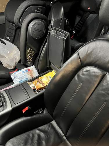

Also ich habe versucht Dein Problem im Auto zu eruieren.
Siehe Bilder, ich sehe weder ein tiefes Schloss, noch einen kleinen Spalt, noch komme ich im geringsten (mit Ellenbogen oder anderem Körperteil) an die hochgeklappte Armlehne (geschweige denn an das Schloss für das Ablagefach), wenn ich den Gurt ins Schloss ziehe.
Des Weiteren berühre ich mit der Hand auch nie die Armlehne, wenn ich mich anschnalle und ich habe keine schmalen Hände.
