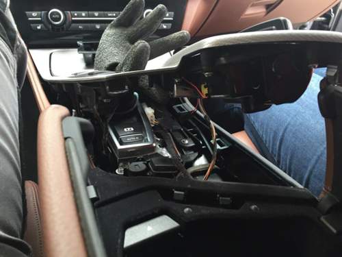

Weiß jemand wie man den Deckel des kleinen Fachs in der Mittelkonsole (bei Raucherpaket = Aschenbecher) ausbaut ?
Bei mir hat siche eine Münze im Aufklappmechanismus (zwischen Wand und dem herausnehmbaren Einsatz) eingeklemmt, Fach öffnet jetzt nur zur Hälfte 🙁

Man muss nur beachten dieses ganze Teil um den Drehpunkt oberhalb des Cupholders zu bewegen. (Dort wo es unter der Klimaanlagensteuerung verschwindet)
Wenn man das Teil dann hochgeklappt hat, ist es möglich sämtliche Stecker für Bedienung und Beleuchtung zu entfernen (Zündung aus)
Dann lässt sich das Teil nach rückwärts entnehmen und weiter zerlegen.

Ausbau der Mittelkonsole nach Beschreibung von Pomuk.
Funzt wunderbar! Sind übrigens noch 3 Metallrastungen an der Konsole. Hier bricht nichts ab!
Für den Ausbau des kleinen Aschers bzw. Ablagefaches ist es nicht notwendig die Kabel abzustecken. Alle Kabel sind lang genug, dass man ohne Gefummel an die 4 Torx-Schrauben unten an dem Fach herankommt.
Der Deckel läuft mit einem Metallstift in einer Kunststoffkulisse. Diese Kulisse sperrt einmal und öffnet nach einem Druck. Recht simpel, funktioniert aber bestens.
Dieser Metallstift, 2mm im Durchmesser und ca. 8mm lang ist lose in ein kleines Loch an der Rückseite des Deckels eingesteckt. Übt man nun zuviel Kraft auf den Deckel aus, bricht nicht etwa ein Kunststoffteil ab, sondern der Stift löst sich aus der Kunststoffführung. Es wird nichts zerstört.
Habe den Deckel demontiert, den Stift wieder positioniert, ales wieder zusammengebaut, Das komplette Fach wieder in die Mittelkonsole eingesetzt und fertig ist die Laube...
Und ein wenig Geld gespart!!!

Hier 2 Fotos, wo die Mitteklonsole fast draußen ist. Der Handschuh dient als Schutz vor Kratzern ????.
