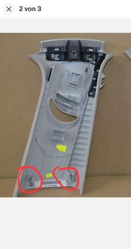

Nachdem ich nach etlichen Versuchen der Werkstatt nachwievor ein extrem nerviges Klickgeräusch aus der B-Säule habe, bin ich selbst auf der Suche nach der Ursache.
Dazu wollte ich die B-Säulenverkleidung ausbauen. Leider habe ich auch nach langer Recherche keinerlei Beiträge hierzu gefunden. Die Schraube unter der Abdeckung mit der AIRBAG Aufschrift habe ich gelöst. Die Abdeckung lässt sich aber nicht wirklich abmachen, habe Angst irgendwas abzubrechen…
Gibt es hierbei noch irgendeinen Trick? Habe ich eine Schraube übersehen? Muss ich voll zuerst die untere Abdeckung lösen? Aber wie?

Die Verkleidung selbst ist nur geclipst. Vorsichtig mit einem Schraubendreher o. ä. abhebeln. Vorsichtig deshalb, weil sonst die Nasen brechen können.

Ja die Verkleidungen sind oft nur geklipst. Es gibt dazu beim Ali spezielle Kunststofflöffel und Hebel, mit denen man gut arbeiten kann und idR nichts kaputt macht. Hast du mal auf YT dazu gesucht? Da findet man idR immer was.

So wie es aussieht, sind nur unten die clipse

Noch ein Tipp. Um den schwarzen Mittelteil von dem hellen Oberen zu lösen, muss man an der Seite die Abdeckung aufbiegen, um sie von der Rastklammer zu lösen (im Bild oben unter den Kreisen, aussen rechts und links die Klammerung lösen).
