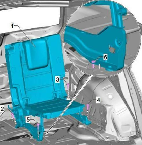

ich möchte bei meinem Touran BJ 2016 die hinteren beiden Sitze entfernen, um das maximale Kofferraumvolumen nutzen zu können. In den Foren habe ich bisher einige Einträge gefunden die sich auf die ältere Touranversion beziehen.
Kann mir jemand von euch sagen ob sich an der Vorgehensweise etwas geändert hat und welchen Ladeboden (Original oder Zubehör) ich nutzen kann.

Auch die beiden Sitze der 3. Sitzreihe lassen sich natürlich ausbauen, näheres hierzu in dem entsprechenden Reparaturleitfaden.

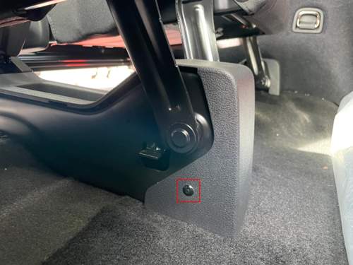

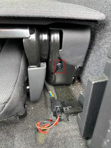

ich wollte den Thread noch einmal aufgreifen und fragen ob, das mal jemand wirklich gemacht hat.
Ich habe es mal versucht. Allerdings scheinen die beiden vorderen Schrauben auch noch mit einer Plastikabdeckung verkleidet zu sein, die mit Plastiknieten gesichert ist, siehe Fotos. Die kann man nur zerstörend entfernen oder? Sonst kommt man nicht weiter. Das kann jemand bestätigen oder gibt es noch einen anderen Weg?
Vielen Dank vorab
