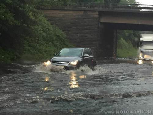

Wenn man normal fährt, wie tiefes Wasser kann man einem Passat zumuten, ohne einen Schaden davonzutragen? Also irgendeinen Schaden, egal ob Wasserschlag oder dauerhafte Schäden in den Türen. Knöcheltief wird problemlos sein, aber dann? Wadentief? Knietief? Hüfttief? Jemand ne Idee?

Alle Volkswagen PKW-Modelle (außer Touareg) sind nicht fuer tiefe Wasserdurchfahrten geeignet. Angaben ueber Wassertiefen werden seitens Volkswagen nicht angegeben.
Auch der Tiguan hat keine Wattiefe und ist lediglich gegen Spritzwasser geschuetzt.
Und damit "auch der Passat hat keine Wattiefe und ist lediglich gegen Spritzwasser geschützt", da der Passat bekanntlich kein Touareg ist, der die explizite Ausnahme von "Alle Volkswagen PKW-Modelle" ist.
In Verbindung mit dem Link vom ADAC wird auch noch darauf eingegangen, was passiert, wenn man schneller oder durch tiefere Überschwemmungen fährt.
--> Nicht mehr als Stoßfänger-Unterkante riskieren und max. mit Schrittgeschwindigkeit fahren, dvamit eben kein Wasser aufgewirbelt wird und in den empfindlicheren Bereichen landet. Deine Bundeswehr-Erfahrungen sind hier als Beratungsbasis einfach fehl am Platze, weil sie keinem Passatfahrer hier irgendetwas bringen außer kapitale Schäden verursachen zu können.
