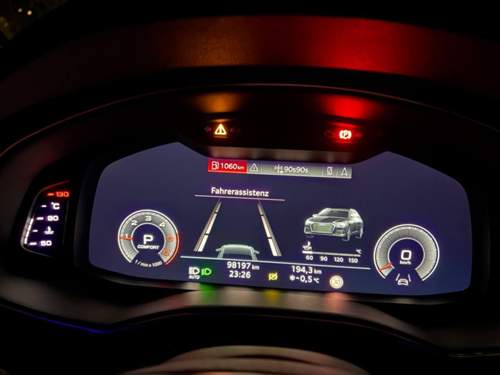

Hole das Thema mal wieder nach oben.
Wollte heute gegen 23 Uhr meine Tochter abholen, Temperatur um -1, Fahrertür eingefroren trotz Gummipflege, also habe ich leicht am Türgriff gezogen
und die Tür ging auf, dann noch schnell die Einfahrt geöffnet und bei rückkehr nicht mehr ins Fahrzeug gekommen, über die Beifahrerseite die Tür ohne Probleme geöffnet und eingestiegen.
Gang auf D, dann ging es Los, Störung Parkbremse, Werkstatt aufsuchen. Zeigte im Ki Tür offen, also noch mal geöffnet und zu gemacht, Fehler bleibt und die Fahrertür geht von Aussen nicht mehr auf.
Ver und Entriegeln über Klaufix geht normal, nur öffnen nicht mehr.
Jemand ein Lösungsansatz für mich?
Meldung Ki
Meldung App
Hast du schon den Fehlerspeicher ausgelesen ?
Wenn Angezeigt wird das die Türe offen ist, leuchtet dann die Innenbeleuchtung ?
Auslesen werde ich dann später, die Innenbeleuchtung ist aus. Der Türgriff hat diesen Wiederstand von der rückhol feder nicht mehr.
War gerade am Fahrzeug, geht wieder so als wenn nie etwas war. Werde später dennoch Auslesen.
Könnte sein, dass da innen Kondenswasser gefroren war.
Hatten wir auch mal bei einer B-Klasse. Da öffnet die Heckklappe auch nicht mehr durch einen mechanischen Hebel, sondern elektrisch. Bei solchen Witterungen öffnete diese manchmal nicht, da innen gefroren. Erst nach einer kurzen Fahrt taute innen alles auf und der elektrische Impuls gab die Mechanik wieder frei.
So etwas an einem 90000€ Fahrzeug ist aber einfach nur Traurig, unser Schwiegersohn hat so ein Elektro Jaguar SUV da fahren die Griffe raus, der hatte natürlich gestern Nacht keine Probleme mit eingefrorenen Türgriffen.

Also im Fehlerspeicher stand nur Parkbremse sporadisch und Türschloss Signal unplausiebel.
Wenn ich mich recht erinnere, gibt es eine TPI zum Thema Türschloss/Parkbremse/Kälte. Es muss dann das Schloss bzw. der Bowdenzug ausgewechselt werden, weil es bei Kälte nicht mehr richtig öffnet.
Hab am 07 Jänner ein Servicetermin werde da gleich mal Nachhaken. Danke
