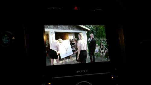

Hallo Rainer,
ich habe das Signal einer digitalen Videokamera über den AV-Eingang eingespeist und auf der Kamera eine gespeicherte Aufnahme abgespielt. Bildqualität ist für einen analogen Eingang Top.
Da die AV-Signale genormt sind, funktioniert das also mit allem was eine AV-Signal liefert.
Also Spielekonsolen, DVD-Player oder auch ein DVB-T Receiver wären denkbar.

Grundsätzlich funktioniert es ganz normal.
Die Unschärfe bringt mein Smartphone beim knipsen rein, das Originalbild ist scharf.
Geht aber nur wenn der Wählhebel auf P steht. Bei Handschalter weiß ich nicht wie es ist.
Bei Automatik geht das Bild weg sobald der Wählhebel aus P weg bewegt wird. Ton bleibt an und im Display steht "Video wird fortgesetzt wenn Wählhebel wieder in P steht".
Stimmt zwar nicht ganz, denn auf das weiterlaufen des Videos hat das Auto keinen Einfluss, aber man weiß ja was gemeint ist.
20150125-140637-1
