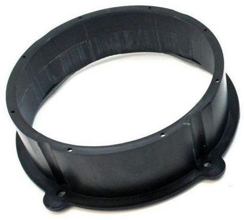

Jetzt habe ich 20cm Adapterringe für die Türen bekommen.
Meine Fragen:
1. Was könnt ihr mir für passende LS empfehlen?
2. Welche Leistung sollen diese haben um besser zu klingen und gleichzeitig das Aktiv System nicht zu überlasten?
3. Wie tief dürfen die bauen ohne irgendwo anzustehen?
Ohne jetzt den Stand der Dinge bei dir zu kennen, würde ich zu erst die Türe komplett dämmen. Geht relativ leicht mit guten selbstklebenden Alubutylmatten. Ich hatte Eton Lautsprecher drin, allerdings gibt es dadurch nicht mehr Tiefe. Ohne Mehrleistung durch das Radio oder Endstufe lohnt sich der Austausch der LS nicht unbedingt.
Türen sind schon gut gedämmt.
Eton waren auch schon drin, gingen auf Grund keiner Mehrleistung retour.
Neues Android11 mit DSP holt schon deutlich mehr raus als das Concert.
Ich erhoffe mir etwas mehr Bass mit 8“ Tieftöner die im Rahmen der Leistung des orig. Verstärkers liegen.
