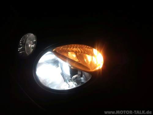

Ich habe mir jetzt zwei neue OSRAM Xenarc Cool Blue Intense gegönnt.
Bei meinem Vormopf Bj.02 war es schon ganz schön finster.
Nach dem Wechseln habe ich zum testen mal das Licht angeschaltet.
Was mir aufgefallen ist, das eine Seite einen blau-lila und die andere Seite einen weiß-gelben Stich hat. Auch nach ein paar Minuten.
Kann das normal sein? Leuchten sie nach einer Einbrennzeit dann gleichmäßiger?
