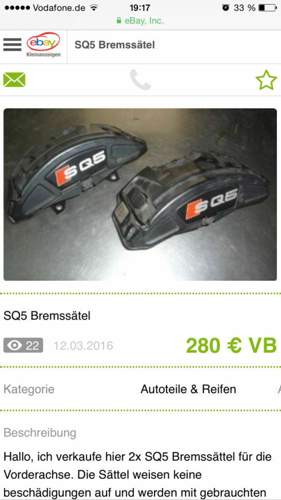

https://m.ebay-kleinanzeigen.de/.../437605975-223-1324
Hier ein Schnäppchen.
Scheint mir bissl sehr billig....
Find ich nicht. Habe für meine neu mit scheiben 350 bezahlt... 😉
Dachte solche Sättel wären viel teurer ??
Bei Audi ja. Aber so groß ist der Markt nicht für solche Teile. Gibt ja nicht so viele verrückte wie wir es sind...
