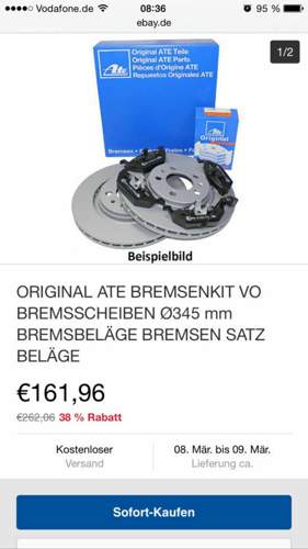

Fahre seit ein paar Wochen den 3,0TDI mit 150kW und der entsprechenden kleinen Bremsanlage mit 320mm(1LA) vorne und 300mm(1KW) hinten.
Spiele mit dem Gedanken, dass wenn neue Bremsen fällig werden vielleicht gleich auf die Größeren umzurüsten d.h. auf VA 345mm(1LJ?) bzw HA 330mm.(1KE)
Macht das Eurer Meinung nach Sinn?
Was würde mich das Vorhaben in etwa kosten bzw. welche Teile würde ich benötigen? (nur die Umbauteile - Scheiben und Beläge mal außen vor..)

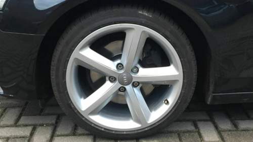

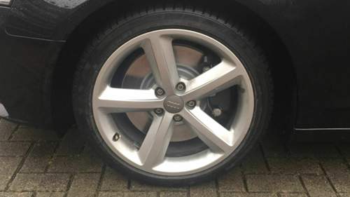

Kann man damit 17" Winterräder noch fahren?

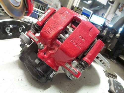

Die Frage ist nur: ist der Sattel für die 300er Bremse auch für die 330er geeignet. Der Teilenummer nach gibt es nur einen Unterschied im Index.
Ich habe ja oben schon geschrieben, wo die Unterschiede zwischen 300 und 330mm liegen. Die Dicke der Bremsscheibe ists. Ich hatte gedacht, dass das als Erklärung reicht, aber kein Problem, dann mach ichs nochmal ausführlicher.
Durch die genannten Unterschiede ergibt sich, dass der 300mm Bremssattel nicht auf die 330mm Scheibe passt, daher auch der andere Index bei der Teilenummer. Heißt unterm Strich: Für die 330mm Bremsscheiben müssen andere Bremssättel her, die von der 300mm Anlage passen nicht, da der Platz zwischen Bremskolben und dem Anschlag des äußeren Bremsbelages zu klein ist, nämlich um genau diese 10mm, die die Bremsscheibe mehr hat.

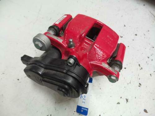

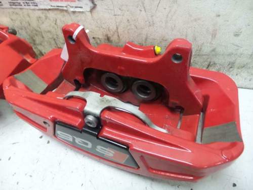

Hat schon einer die SQ5 Bremse am A6 verbaut? Passt das alles p´n´p? Die Halter, Deckbleche und Schläuche? Welchen Hersteller für die Stahlflex Bremsleitungen würdet Ihr empfehlen? Ist-Zustand: 320/300er Scheiben

Stahlex habe ich von Ultimot genommen..die haben alles da.
Audi hat heute geschrieben...die Bremse vom S6 ist nicht für den A6 frei gegeben 🙂 - sind ja auch zwei total unterschiedliche Autos 🙂 - daher brauche ich mir die Mühe mit dem Tüv Jonny Vorort nicht machen, ohne die Bestätigung passiert nichts.
@PPL-1
was sagte ich denn dazu .... :-)
du kriegst die Bremse nicht ohne weiteres eingetragen - daher brauchst du nen fähigen der es beim Tüv eingetragen bekommt weil er es schon zigmal gemacht hat ...
Ich habe doch zwei, aber beide sind 250km entfernt und nehmen ca. 250% Aufpreis. Da ich täglich am TÜV Gassi gehe, dachte ich mir wieso so fern schweifen wenn es doch so nah ist.
Der Chef ist auch nicht prinzipiell abgeneigt, aber Tatsachen alleine genügen ihm nicht, da muss schon einer vom Kundenservice schreiben...es soll ja Leute geben die es einscannen und einfach abändern wie sie mögen..genauso wie Gutachten...soll noch nie jemanden aufgefallen sein.

Ich fand die Bremse lausig, spricht ultra spät an, hat keinen Biss und nach einer Bremsung aus hohen Geschwindigkeiten geht die Welt unter...die S6 spricht zwar trotz Stahlflex nicht viel besser an, aber hat richtig Biss und ist Standfest.

Wenn ich mit nem Golf fahre und ich gehe etwas auf die bremse dann haut die Bremse im Vergleich zur S6 voll rein - das stimmt aber ist dass das Ziel?
Finde ich nicht => Stichwort Dosierbarkeit und die ist 1a (finde ich)
Die Bitu ist wie beschrieben - einemal bremsen von über 200 runter und man hat beim nächsten mal Angst.
Im allgemeinen ist es schon fast immer so dass Audi beschissene Bremsen hat - oft unterdimensioniert. Die S6 ist einer der wenigen Serienbremsen die von Haus aus gut ist.
Beim Umbau meines damaligen BiTu auf S6 stand ich vor der Wahl RS6 Stahl 390mm oder S6 wurde mir definitv die S6 empfohlen, die hat zwar mehr ungefederte masse soll aber einfach besser bremsen.
