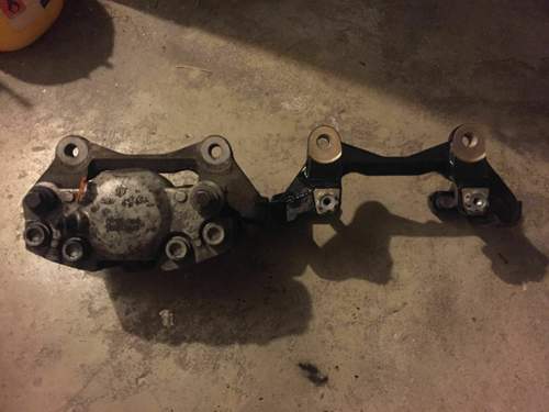

Durch die genannten Unterschiede ergibt sich, dass der 300mm Bremssattel nicht auf die 330mm Scheibe passt, daher auch der andere Index bei der Teilenummer. Heißt unterm Strich: Für die 330mm Bremsscheiben müssen andere Bremssättel her, die von der 300mm Anlage passen nicht, da der Platz zwischen Bremskolben und dem Anschlag des äußeren Bremsbelages zu klein ist, nämlich um genau diese 10mm, die die Bremsscheibe mehr hat.

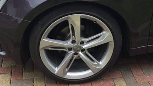

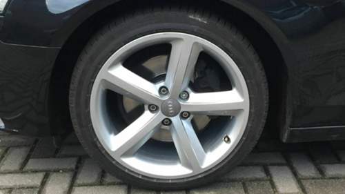

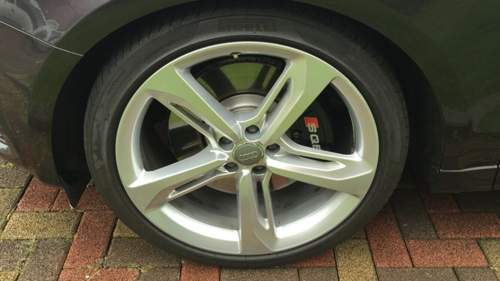

Hi habe mal zwei Bilder zum Thema. Umbau nur auf der Vorderachse auf 345x30 Scheiben. Nur für die die auch mal ein Bild davon sehen möchte. Ach und ein wenig scharzen lack hat der sattel auch noch abbekommen.
Und noch ein Bild wo man die andern Sattelhalter sehen kann.
Vorher
Nachher
Halter

Erstens merkt es keiner. Ist doch Original. Und zweitens wär eintragen auch kein Problem. Der 345 umbau ist der Wagen meiner Frau. Bei meinem habe ich von 320 auf 380 umgebaut und habe es ohne Probleme eingetragen bekommen. Er hat im PC geschaut ob es die bremse auf dem Wagen serienmäßig gab und schon war es eingetragen...
