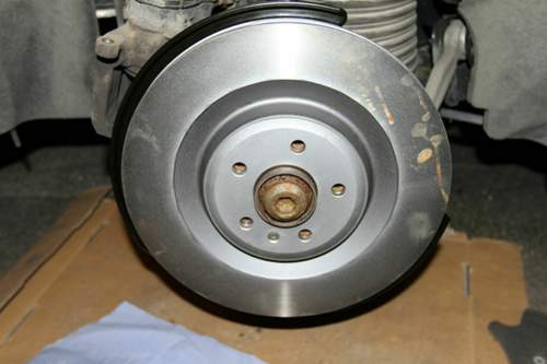

ja das würde klappen.. um aber die Balance wieder zu haben, würde ich hinten auch auf die 356er gehen..
Und nur Bremsscheiben tauschen ist auch nicht 😉

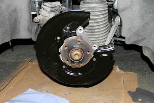

ja natürlich: Scheiben, Beläge, Sattelträger, Deckblech eventuell
Bei der 356er hinten passt das Deckblech nicht von der 330er...bei allen anderen Größen ist die wohl identisch nur bei der S/RS6 Bremse gibt es ein anderes...vorne waren die bei mir dabei...müsste man nachsehen.
Stimmt, das musste ich auch feststellen. Vorne haben bei mir gepasst von 360er auf 380er
jou hinten Deckblech das weiß ich garantiert.. da die vorderen aber eh auch so vergammelt waren, hab ich die auch getauscht und gleich lackiert.

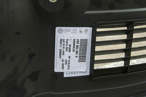

Und nicht vergessen für gute Be/Entlüftung des Radhauses sorgen, das bringt schon auch deutlich was..
Audi-combatmiles405
Audi-combatmiles406
Audi-combatmiles407
+2
Welche Variante ist die "belüftete" Variante? 🙂
Ist doch zu sehen: Alle 5 Bilder gehören dazu. 😛 Nr. 4 + 5 zeigen dann den "Ausströmer".
Von welchem Modell...
Und sag jetzt nicht A6 4G
Audi A6 4G... 😁 😁 😁
