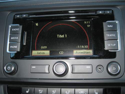

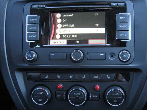

Anbei Bilder von dem RNS 315 in meinem Jetta. Maße 22 cm x 13 cm. Die Bilder gleichen (von diversen Display Anzeigen abgesehen) absolut deinen Bildern.
War dein Radio von Anfang an in deinem Golf verbaut oder hast du es erst nachträglich eingebaut / einbauen lassen?
1 RNS 315
2 RNS 315
3 RNS 315
+5
