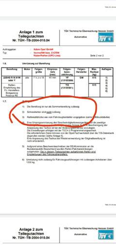

Hier nochmal der Auszug aus dem Gutachten
Die Gretchen Frage ist ja: ist ein GJR nicht ebenfalls ein Sommerreifen?

@DumbTrump schrieb am 8. November 2021 um 18:59:24 Uhr:
Ich möchte mir demnächst auf einem Vectra C die original Opel Speedline Felgen in 18 Zoll aufziehen. Da der Wagen nur wenig bewegt wird im Jahr, wollte ich eigentlich einen Ganzjahresreifen aufbringen (225/45/18).
Im offiziellen Umrüstkatalog bzw. im Felgengutachten ist vom TÜV Hessen ausdrücklich die o.g. Reifendimension nur für Sommerreifen zugelassen. Okay, das Gutachten ist auch fast 20 Jahre alt. Keine Ahnung, ob damals Winterreifen oder Ganzjahresreifen in der Dimension noch nicht alltäglich Wagen.
Frage ist: kann mir jemand sagen, ob diese Sommerreifenpflicht heute noch besteht?

Seit April vergangenen Jahres, bin ich noch eine Antwort schuldig, die ich heute bekam:
„Das BMVI hat nun auf die Anfrage (April 2021 !) geantwortet und bestätigt,
dass Markierungen "M+S", "nur Winter", etc. nur Empfehlungscharakter haben und ALLE in den Typengenehmigungspapieren zugelassen Rad/Reifenkombinationen zulässig sind, solange sie der Reifengröße und den Mindestanforderungen der Achslasten und der Höchstgeschwindigkeit (Ausnahme Winter und Ganzjahresreifen) entsprechen.“

Dazu kann ich auch was beitragen:
Mein freundlicher TÜV Prüfer hat mir vor ca. 6 Wochen bestätigt, dass alle Reifenvorgaben lt. Teilegutachten aufgehoben wurden. Daher konnte ich auf die Speedline von Opel GJR aufziehen, obwohl im Gutachten ausdrücklich "Nur Sommerbereifung" steht.

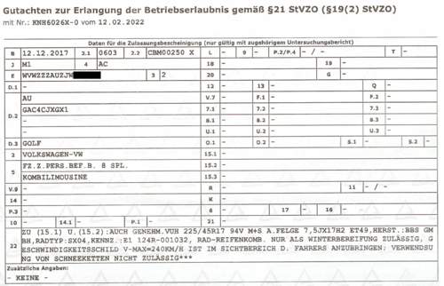

Ich habe auch nochmal eine Abwandlung dieser Fragestellung. Ich habe vor kurzem eine Rad/Reifenkombination per Einzelabnahme §21 durchführen lassen. Der Prüfer wollte diese Kombination aber nur als Winterreifen eintragen. Mir war es recht, da ich diese Größe auch nur als Winterreifen fahren möchte. Trotzdem frage ich mich nun ob diese Beschränkung auf Winterreifen überhaupt gültig ist. Da dieses Gutachten speziell auf genau mein Fahrzeug bezogen ist scheint mir die Lage hier eventuell etwas anders wie bei den allgemeinen Eintragungen in CoC Papieren oder ABEs?
Gutachten
So ein Anfänger, selbst den Geschwindigkeits-Aufkleber mit einzutragen...
