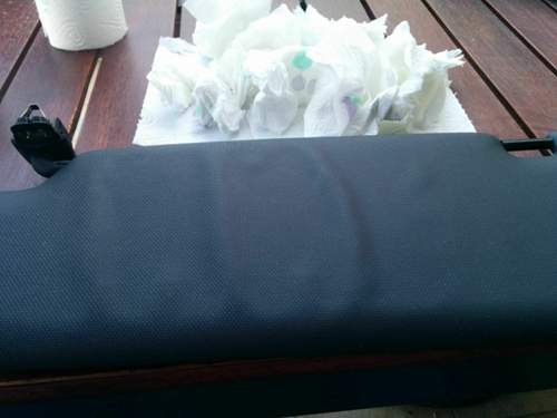

Habe einen A5 mit schwarzem Himmel. Der Aufkleber ließ sich zwar mit Isopropanol oder Entfetter abrubbeln, aber der Kleber blieb wie bei Dir auch (mit weißen Resten vom Aufkleber) in den Vertiefungen der Sonnenblenden-Folie sitzen.
Mit Weicon Klebstoff-Entferner konnte ich dann den Kleber entfernen. Und der kann übrigens auch den ganzen Aufkleber auflösen - das gibt aber eine riesen Schmiererei die ich hier mal dokumentiert habe: http://floodping.org/a5/#sonnenblende

Respekt, so eine Behandlung hätte ich nicht gewagt.
Aber wenn ich Ergebnis (Falten) und Bilder von der Schmiererei anschaue, lasse ich den Aufkleber lieber auf der Sonnenblende. Ich fürchte auch, Alcantara würde bei der Behandlung nicht so schadlos aussehen.
Mittlerweile übersehe ich den Aufkleber sowieso fast immer, er ist halt da und redet ja zum Glück nicht während der Fahrt.

Die Wellen sind mittlerweile wieder raus, also alles perfekt. Wenn man bei der Sauerei die Nerven behält.
Für Alcantara ist das aber nix!

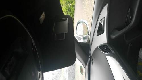

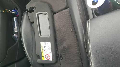

@Clubbiman schrieb am 9. Mai 2015 um 16:27:46 Uhr:
Die kloppen das Teil sogar in Alcantara-Sonnenblenden. 🙁
Hat da jemand zufällig die Teilenummer für die UK oder Japanausführung?
Alcantara, schwarz, Rechtslenker:
4G0 857 552 H, Farbindex 25M
Meine ist heute ausgetauscht worden 🙂
Viel Erfolg!
