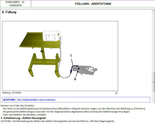

@Hasolek schrieb am 1. März 2015 um 15:40:06 Uhr:
Zuordnungstabelle für Einfüll- oder Auffüllarbeiten
Im Fahrzeug vorhandenes Additiv Farbe des Schnappverschlusses der Einfüllschnittstelle Für alle Arbeiten zu verwendendes Additiv
DPX 42 Schnappverschluss weder blau noch grün DPX 42
EOLYS 176 Schnappverschluss grün INFINEUM F7995
INFINEUM F7995 Schnappverschluss grün INFINEUM F7995
EOLYS POWERFLEX Schnappverschluss blau EOLYS POWERFLEX
9736 98 Additiv F7995 - Karton mit einem Behälter von 1 Liter und einem Nachfüllsatz von 1 Liter
Anwendung : Unterstützung der Regenerierung des Partikelfilters
Das Additiv F7995 muss für Dieselfahrzeuge mit einem Partikelfilter EURO 4 und EURO 5 verwendet werden (seit 1/07/2010)
Das Additiv F7995 ersetzt nicht und darf nicht mit dem Additiv EOLYS DPX 42 gemischt werden
Die beiden Additive F7995 und EOLYS POWERFLEX sind nicht untereinander mischbar INFINEUM
9736 97 F7995 - Karton mit einem Behälter von 3 Liter und einem Nachfüllsatz von 3 Liter
nach dem Befüllen folgendes noch machen .dazu musst du dann zu peugeot fahren
7. Initialisierung : Steuergerät Additivierung
ACHTUNG : Die Rückstellung des Zählers des Additiv-Steuergerätes auf Null durchführen ; Mit dem Diagnosegerät .
8. Mengenregelungs-Magnetventil
ACHTUNG : Der Teilesatz für die Befüllung muss nach der Arbeit recycelt werden. Angebrochene Additivbehälter dürfen nicht aufbewahrt werden..
auffüllen geht relativ problemlos, auch wenn es eine Fummelei ist.
ALLERDINGS macht es wenig Sinn, wenn man Geld sparen will. Das teure ist das Additiv und es ist kaum mit einem nennenswerten Preisnachlass gegenüber dem Werkstattpreis zu bekommen. Somit kann man die Fummelei gleich dort machen lassen. 3 Liter EOLYS beim Freundlichen nachgefüllt kosteten beim 5008 Modell 111 Euro + MWSt. Für den Preis konnte ich nicht mal das Additiv im Zubehörhandel kaufen.
