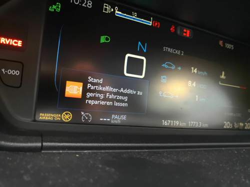

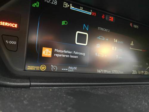

Diese Meldung kam nachdem ich vollgetankt hatte. Wusste gar nicht dass meine Karre sowas hat. Heißt wohl Eolys und ist bei mir bei ca 165000 km leergegangen...
Hört sich dramatisch an aber habe auch gelesen das ich noch paar tausend km damit fahren kann, wenns stimmt. Ich fahre jeden Tag ca 100km...
Damit ich Referenz habe, kann mir jemand sagen was der Spaß bei cit kostet?
Selbst zu wechseln lohnt sich nicht denke ich, da man lexia braucht, das Zeug teuer und evtl giftig ist...

In der Betriebsanleitung ist das Nachfüllen des Additiv beschrieben. Man kann das Additiv im Internet kaufen und selbst nachfüllen. Problemlos macht das aber auch jede Werkstatt. Gds. füllt Citroën den Stand bei jeder Inspektion auf. Was der Händler für den Liter nimmt, kann man bei selbigem am besten erfragen. Die Bandbreite des Verkaufspreises ist doch sehr groß.
2000 km sollte man nach erster Meldung noch fahren können. Danach könnte es passieren, dass der Motor nicht mehr startet.
Vielleicht helfen diese laienhaften Hinweise.
[Von Motor-Talk aus dem Thema 'Stand Dieselpartikelfilter Additiv zu gering reparieren lassen' überführt.]
Da verwechselst du was. Was du meinst ist das AD blue. Hier ist aber der Zusatz der dem Diesel zugemischt wird beim Tanken damit das Reinigen des Partikelfilters leichter ist. Ich meine das kostet so mit Arbeitslohn 200 €. Selbst musste ich es aber noch nicht machen lassen.
Genau. Da wurde Eolys mit AdBlue verwechselt.
Fast 170tkm mit einer Füllung ist ein guter Wert. Hab an anderer Stelle die Tage auch 200€ gelesen. Bin sonst eher von etwas weniger ausgegangen, aber Dinge werden in Laufe der Zeit wohl teurer.
Das Eolys wird bei jedem Tankvorgang im Verhältnis zur getankten Menge dem Kraftstoff zugemischt. Die Konzentration im Kraftstoff ist also immer gleich.

Habs heute erledigt hat ca 226 euro gekostet. Wegen eine Rückruf Aktion wurde noch eine umlenk oder spannrolle am nebenagregat getauscht ...
Bin noch ca 1500 km mit der meldung problemlos gefahren.
Ich Tanke oft hintereinander diesel plus. Auch in der zeit habe ich es getankt evtl hat es allgemein den wechselintervall verlängert, ka...
