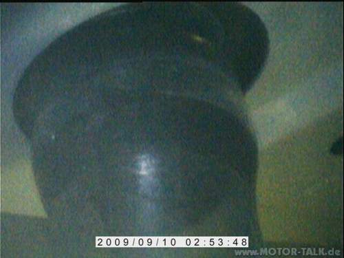

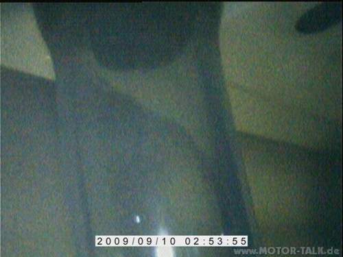

In den Fächern sind Schrauben. ( Cd Wechsler und Navi ) Der Rest geklammert. Obere schwarze abdeckung auch. Überrollbügel habe ich drann gelassen. Beide Lautsprecher ausbauen. Nach dem Ausbau sieht man die Schläuche nicht direkt. Man muss durch die kleinen Bleche packen dann sieht man es. Fotos kommen noch.
