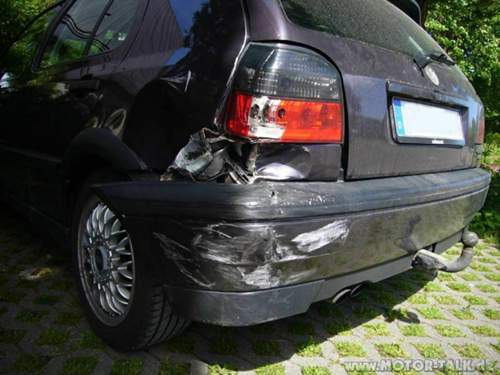

Hallo Alle zusammen,
Gestern ist leider mein neuer Golf einem Auffahrunfall zum Opfer gefallen und wollte mal fragen, was Ihr dazu meint ? Kann man den noch retten ? 🙁 Der Wagen habe ich nach meinem Geburtstag 2013 gekauft, wo ich Mir meinen langjährigen Traum verwirklicht habe, auf den ich so lange gewartet hab seit 1996 !
Ich hab Ihn Mir wieder hergerichtet nach dem Kauf ! Dann gerade im April 2014 frisch TÜV drauf gekriegt und gerade mal 1 Monat isser nun voll angemeldet und nun das 🙁 Bitte um Meinungen !
Gruss Thomas

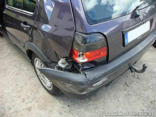

leute, ist ja alles schön und gut was ihr hier schreibt, aber die sichtbaren Schäden sind nicht die schlimmsten... das Auto hat Anhängerkupplung und die ist unter der Stoßstange rechts und links mit dem Grundrahmen verschraubt, ich würde erstmal untendrunter nachgucken ob der Rahmen nicht verzogen oder gestaucht ist
und wie man auf Bild 3 unschwer erkennen kann hatte der da früher sicher auch mal einen unfall, sieht auf jedenfall so aus als wäre da schonmal gespachtelt worden
Blue - Shadow wo soll da bitte Spachtel sein ? 🙄
Das Foto ist aus einer blöden Perspektive aufgenommen worden, dass stimmt ! Wenn Du aber wirklich eben nah ran gehst, dann bemerkst Du, dass da kein Spachtel ist 😉 und ich habe den Magnet - Test ja schon nach dem Kauf durch geführt, weil ein Kumpel von Mir meinte der sei nachlackiert !
...... doch nach der Politur kam raus er war nicht nachlackiert und habe den Magnet - Test selbst an der Seite gemacht ! Würde er wie Du sagtest da gespachtelt worden sein, hätte der Magnet abfallen müssen, aber er blieb dran, was heisst er hatte keinen Unfall auf dem Heck gehabt !
....... man hat meinen nach dem Kauf schon madig gemacht und jetzt sieht man da angeblich was was aber nicht da ist ! ...... Doch was Hecktreffer nun angeht, hat es sich nun aber geändert von keinem Heckschaden zu Heckschaden 🙁

das ding ist durch. Reparatur absolut unwirtschaftlich.
Als erstes Gutachten machen lassen, ich schätze das die Reparaturkosten den Wiederbeschaffungswert fast um das doppelte überscheiten.
30% mehr müßte die Gegnerische Versicherung bezahlen aber irgentwo ist schluß 😉
Du bekommst dann den Wiederbeschaffungswert abzüglich Restwert ausgezahlt. Dazu Nutzungsausfall für 10 oder 14 Tage (mit glück 35-40€ pro Tag wenn du keinen Mietwagen nimmst)
Ob du den Wagen für das Geld halbwegs sauber repariert kriegst ist zu bezweiflen,bringt dir ja auch nix wenn es billig zusammengeschustert wird und dann in kurzer zeit rostet.

Original geschrieben von GOLFTFATF
Blue - Shadow wo soll da bitte Spachtel sein ? 🙄Das Foto ist aus einer blöden Perspektive aufgenommen worden, dass stimmt ! Wenn Du aber wirklich eben nah ran gehst, dann bemerkst Du, dass da kein Spachtel ist 😉
Thomas, ich will dir nichts böses, aber wenn du genau hinsiehst dann sieht das auf dem 3. Foto so aus als würde der obere Riss im Lack gelb durchschimmern und der untere Riss sieht auch aus als wäre da etwa eine Wandstärke von mindestens 1-2mm was angeblich dann Lack sein müßte
ich hab schon mehrfach sowas gesehen, bis jetzt war das immer Spachtel was bei einer Delle so reißt, Lack blättert anders
mach vielleicht mal ein besseres Foto von der Stelle, damm kann man das besser beurteilen
Ja werds Mir Morgen genauer angucken und dann Foto machen 😉

hier ist die gewünschte Ansicht wo man sehr deutlich sieht, dass da kein Spachtel war 😉 Dort wo die Farbe abplatzt sieht man das nackte Blech 😉

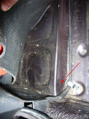

Hab auch von dem Bereich im Kofferaum ein Bild gemacht, wo direkt hinter dem Endblech ist wo da so zerstört wurde ! Was meint Ihr dazu ? Rettbar ???? Der Kofferraumboden an sich hat nix abgekriegt, aber mein Eindruck ist, dass da wo der Pfeil hinzeigt was ist .... oder was meint Ihr ? 🙁
Und auf den anderen Bildern sieht man zu deutlich dass er ordentlich was abgekriegt hat ...... im Lack auf dem Dach ist ein deutlich sichtbarer Unterschied im Lack erkennbar und an der C - Säule ist auch ein Knick drin im oberen Drittel 🙁

Die äußere Seitenwand muss so oder so ersetzt werden, wenn das gerichtet werden soll.
Der Pfeil zeigt auf die Seitenteile des Kofferboden, das gibt es Einzelteil, nennt sich glaub Anschlussstück oder so. Kann man im ETKA gut sehen, was gemeint ist. Ist aber nicht so tragisch.
Wichtiger ist eher wie das Spaltmaß zur Fondtür aussieht, ist das noch gleichmäßig?
Und die Längsträger unten?
Warte jetzt den Gutachter ab. Ansonsten, ich kenne ne freie Karossebude, die machen sowas sauber und ordentlich, doch das hat seinen Preis.
