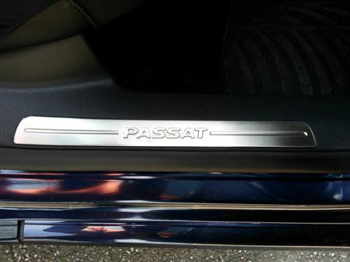

Ich habe heute meine Highline Einstiegsleisten aufgearbeitet. Trotz extremer Vorsicht sahen die Highline Leisten bei mir schon sehr mitgenommen aus.
Die Beifahrerseite sah am schlimmsten aus, da meine Mitfahrer nicht annähend die gleiche Vorsicht walten ließen. Das Thema Beifahrer wurde ja schon in einem anderen Thread besprochen. Siehe link:
http://www.motor-talk.de/.../...n-beim-vw-cc-bekannt-t4449138.html?...

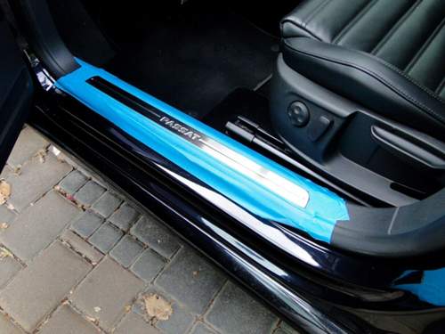

Heute habe ich die Leisten ordentlich abgeklebt (Foto) und danach mit meiner Poliermaschine und einer Menzerna 400 Politur und orangefarbenen Rot-Weiss Pad poliert.
Das Ergebnis habe ich mal im Film dokumentiert. Ich glaube das Ergebnis kann sich sehen lassen.
Seht selbst:
