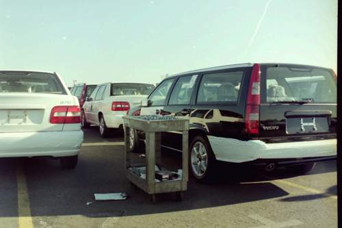

Im Oktober 1997 hatte ich das zweifelhafte Vergnügen, an etwa 2500 Stück Volvo S70/V70 neue Zündanlasschalter zu montieren. Da standen die Autos aber schon in den USA, in Port Newark, und wurden sehnlichst von den Händlern erwartet.
Nebenan, auf dem Hafengelände, wurden an zig Hyundais parallel die Klimaanlagen getauscht....
Port-newark-1997
Port-newark-1997
Port-newark-1997
