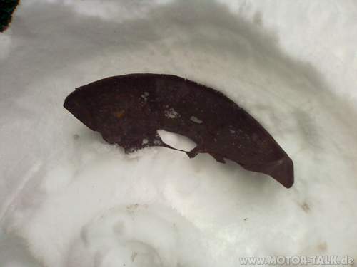

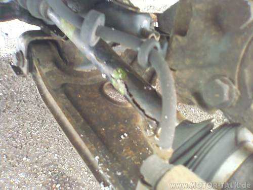

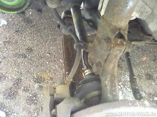

so, karren war hochgebockt und alles sah gut aus, kein spiel nichts. dann aber: das schutzblech an der linken bremse hat gewackelt wie ein lämmerschwanz. ein paar mal dran ziehen und schon hatte ich es in der hand. hier mal ein paar bilder, bzw. kann man mit dieser antriebswelle noch gefahrlos fahren?
werde heute oder morgen noch ein probefahrt machen, obs das wirklich war.
Antriebswelle 1
Antriebswelle 2
Übeltät?!?
verdammt, also das schlagen ist weg und bei max 45 km/h ist es zum klackern geworden. was kann ich noch kontrollieren oder fotos machen zur begutachtung hier? ich seh keine schleifspuren, nirgendwo spiel was ich als unnormal deuten soll.

Falls du den Rost bzw. den abgeblätterten Lack meinst: das ist nicht so tragisch und wird auch vom Tüv nicht beanstandet. Viel interessanter wäre der Zustand der Gummimanschetten.
Ein andauerndes "Klackern" deutet eher auf die Antriebswelle als auf ein defektes Radlager; beim letzteren wären es eher Mahl-Geräusche.
