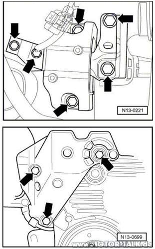

soweit so gut. der wagen lief auch super, aber seit 2 wochen machte er bei linkskurven vorne rechts im radkasten komische geräusche. dachten uns ja na toll. radlager. hat mein mann gewechselt. problem war immer noch da. mein mann hatte sich nochmal den wagen angesehen und man konnte weiter so nix erkennen und dachte dann kann es ja irgendwie nur noch das antriebswellengelenk sein. hatte es schon bestellt und wollten es heute eigentlich abholen und wechseln.
so mein mann kam gestern vom einkaufen, da machte der wagen nun schon beim geradeaus fahren geräusche. im leerlauf nicht, aber immer beim gasgeben. mein mann hatte so im gefühl als wenn der motor locker drin sitz.
tja mein mann hat sich den motor dann nochmal angesehen und links neben den zahnriemen sind die beiden schrauben lose und der motor sitzt schon schief und drückt wohl nun fein auf die antriebswelle. dann hat er noch den schutz vom zahnriemen abgemacht und was ist da?? ein loch mitten im zahnriemen. mein mann vermutet dass die den beim einbau gequetscht haben oder weiß der geier was mit gemacht haben.

Du kannst nur hoffen, das die Schrauben wirklich nur lose sind. Ist das Gewinde beschädigt, oder gar motorseitig was ausgerissen, bzw. abgebrochen, sieht es sehr schlecht aus. Mein Rat, bevor das Fahrzeug zurück in die Werkstatt geht, so gut es geht, alles mit Fotos dokumentieren.

Da würd ich mal drauf bestehen das der runter kommt. Die Schrauben die sich gelößt haben sind Dehnschrauben, bedeutet dass sie nach jedem öffnen gewechselt werden müssen. Da müssen also neue Originalschrauben rein, die mit dem richtigen Drehmoment fest gezogen werden.
Das betrifft alle auf den 2 Billdern gezeigte Schrauben, denn die wurden alle zum Zahnriemenwechsel ausgebaut.
Halter
Halter

hab nochmal ein neues foto hochgeladen und zwar von den schrauben die lose sind. die sind da links neben dem zahnriemen. das sind ja die schrauben die der motor hält.
auf jeden fall sind die schrauben der grund, dass unser auto so nen krach macht (ärgert wohl die antriebswelle). also die schrauben sind auch nicht ein wenig lose, sondern die sind schon ganz raus und man sieht es auch auf dem bild dass es schief ist.
