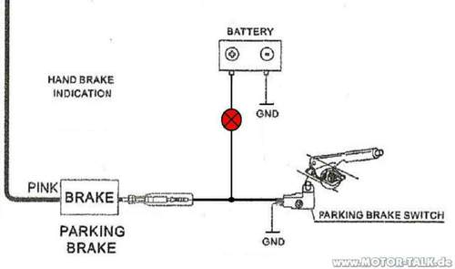

Es muß dem Plan nach, zunächst über die Kontrolleuchte mit Plus belegt sein.
Die Umschaltung wird wohl erst über Masse gemacht, wenn zuvor Plus drauf lag.

Falsch !!!
Nur um mal die Funktion der Handbremse zu erklären..... An dem Birnchen im Cockpit liegt 12V an. Wenn die Handbremse nicht gezogen ist, gehen die 12V durch das Birnchen bis an den Handbremsschalter. Wenn du nun die Handbremse ziehst wird auf den Ausgang des Handbremsschalters Masse geschaltet, welche dann eine Verbindung zum Massepol des Birnchens hat. Somit leuchtet diese dann auch.
So, zu deinem Radio:
Wenn die DVD laufen soll, wenn erst die Handbremse gezogen ist, muß da also Masse drauf auf den Rosa Draht. Er verträgt aber auch Plus. Sonst würde das Radio ja schon kaputt gehen wenn du die Handbremse löst. Also probier es doch aus. Halt den Draht auf Masse und sie was passiert, wenn du die DVD einlegst. Wenns nicht geht, leg ihn auf Plus (12V) und sie dann was passiert. Kaputt gehen kann nichts.

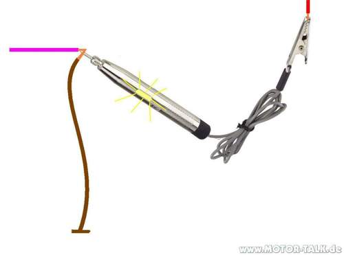

Bau doch den Auzug des Plan's nach.
Klemme der Prüflampe an +, das andere Ende an deine Pinkfarbene Leitung.
Und an diese Verbindung lege dann Masse.
Dann sollte deine Prüflame leuchten und auch dein Bildschirm feigeschaltet sein.
Ist aber auch nur eine Vermutung.
Wie das Teil wirklich zum Leben erwacht weiß wohl blos der Hersteller.
