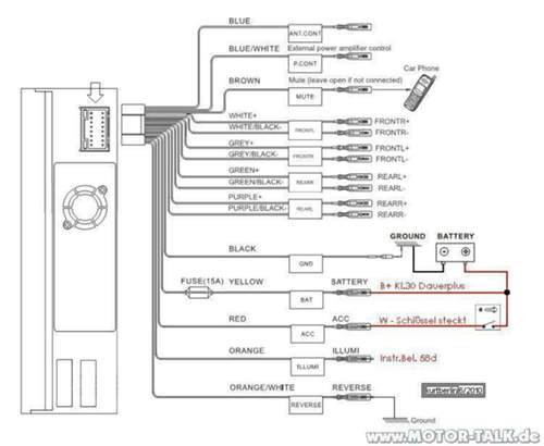

Habe das Radio von Audiovox vme 9309ts jetzt in meinen Omi Facer bJ.08/2000 eingebaut.
Das Radio geht auch an und alles Läuft aber wenn ich es Ausschalte verliert es alle Sender.
Dann war noch der Lüfter auf der Rückseite so laut das ich nach langen hin und her den Lüfter mit dem Seitenschneider getrennt habe.
Vieleicht hat ja jemand eine Idee welche Kabel ich vertauschen muß damit das Radio die sender und einstellungen behält.
Ach ja, hat jemand eine Lösung in Bezug auf den Lüfter ?

Setz mal einen Anschlußplan davon hier rein.
Ich finde nur die Daten
Oder ist es der im Anhang

Habe jetzt mal den Schaltplan.
Der Lüfter ist wieder dran (ein anderer natürlich).
Vieleicht hat jemand eine Idee welche Kabel ich umändern muß damit die Sender gespeichert werden und das Radio bei Zündung angeht.
Klick einfach mal bei Kurts Antwort das "Schau mal hier an", noch ausführlicher kann man es eigentlich nicht erklären.
Habe ich geschaut, komme ich nicht mit klar.
Habe einen ISI Adapter kann ich die Kabel dort Tauschen ?
Und wenn ja welche.

Du tauschst rot auf rot zu rot auf gelb und gelb auf gelb zu gelb auf rot, fertig.
ich hab einfach damals an dem Stecker der aus dem Auto raus kommt die Pins raus gezogen und dann vertauscht wieder rein gesteckt.
Halt Zündungsplus und Dauerplus getauscht.
Also rot auf gelb und gelb auf rot am ISO Adapter.
RICHTIG

Also habe die Zeichnung mit meinen ISo Adapter verglichen.
2: gelb
3😮range
4: schwarz
7: blau
8: rot

Du hast es Richtig verstanden. Rot und Gelb tauschen.
Das eine ist Dauerplus, der wird für die Speicherung der Sender und Einstellungen benötigt, und das andere ist der geschaltete Plus.
Bei deinem Radio ist Gelb der Dauerplus-Führende Draht und Rot der Geschaltete Plus. Am Iso-Stecker vom Auto ist aber Rot der Draht der Dauerplus hat. Somit mußt du nur die zwei Drähte tauschen und das Teil funzt vernünftig 😉
