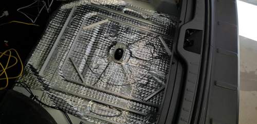

Hat er nicht ins Reserverad gepasst? Sieht nach so viel Platz drumherum aus.
@Snoopmasta schrieb am 16. November 2018 um 07:46:37 Uhr:
Er ist schon drin und läuft. Weitere Bilder und den Bericht gibt es dann, wenn alle Kabel verlegt und die Einstellungen gemacht sind.

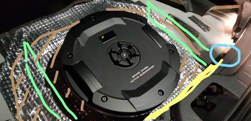

ich hab die Erfahrung gemacht, dass diese Stelle nicht besonders stabil ist. Dem Woofer würde es ziemlich gut tun, wenn noch eine versteifte möglichst große Multiplex-Platte drunter wäre.
Ja, das ist mir auch aufgefallen aber das muss ich irgendwie anders lösen. Aktuell schwingt der unglaublich durch die Karosse. Fast schon unangenehm. Ich kann keine Platte drunter setzen, höchstens drumherum, weil er sonst für den Zwischenboden zu hoch wird. Aber die Idee ist gut. Werde den Boden noch versteifen und muss eh noch Ablageflächen schaffen für das Notlaufkit und meine Hängerkupplung.
Dazu die Info: Nein, der Platz rundherum war vorher schon da, weil ich kein Ersatzrad drin hatte.
ich hätt da ne idee. Blau eingekreist sind da 2 Schrauben. Da kannste so ein vertikales Brett(gelb) verschrauben.
Braun ist die Platte über die ganze Fläche, verbunden mit der gelben Platte. Grün Verstrebungen als Raumteiler. alles schön miteinander verschraubt bzw verklebt. kannst mit schwarzem Filz beziehen.
Darauf dann den Subwoofer plazieren.
Hab da auch schon eine Idee im Kopf, muss nur mal sehen, wie ich das umsetze. Danke in jedem Fall für den Input. Muss mich da mal ans ausmessen machen. Das dauert dann natürlich etwas mit dem Bericht, da ich so auch die Kabelführung jetzt noch nicht endgültig umsetzen kann. Denke aber, dass es auch klanglich was bringt, wenn da nicht der ganze Boden mitwackelt.
so ist auf jeden Fall der Subwoofer in meinem Auto befestigt und bewegt sich keinen mm.

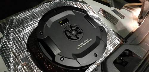

Mir ist gerade etwas aufgefallen, was ich morgen dann zuerst umsetzen werde. Neben der Verlegung der Lautsprecherkabel und der generellen Kürzung aller verlegten Kabel, musste ich feststellen, dass ich einen dummen Fehler gemacht habe.
Der Sub ist derzeit bei mir auf den hinteren Lautsprechern aufgelötet. Beim heutigen Probehören aus Interesse fiel mir auf, dass das ungute Gefühl eines Laufzeitunterschiedes evtl. einen Grund haben könnte. Außerdem bekommen die hinteren Lautsprecher deutlich weniger Bass als die vorderen (auch bei Fader hinten). So wird das natürlich nix und ich werde am Stecker des Verstärkers nochmal die Kanäle nach vorn wechseln.
Also erstmal das neu, die Platte wird dieses Wochenende nix.
Aso, bewegen tut sich mein Sub auch nicht aber er schwingt eben das Blech durch. Kann sich alles noch ändern, wenn ich morgen mit dem Umbau durch bin.
Kleiner Ausblick
Sieht nicht schlecht aus. Aber ganz stabil wird es leider nicht erfahrungsgemäß
Joa aber es ist ein Kompromiss. Hab gestern über sieben Stunden mit der Vervollständigung des Einbaus verbracht. Nun fehlen noch die Fächer für das Notlaufkit und die Hängerkupplung. Getestet habe ich den Sub gestern am Abend auf einer kleinen Ausfahrt auch. Nach dem Neuverdrahten und Einkürzen aller Kabel läuft er unglaublich satt mit. War am Anfang etwas enttäuscht aber nun hat der richtig Druck. Faszinierend
