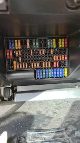

Danke. Da habe ich geschlafen. Zeile 350
Die 33 ist und war immer schon leer 😕
Lieber Udo.
Zeile 350 ist Sicherungskasten B unterm Lenkrad links Sicherung 33.
L.G.
Torsten
Da steht auch bis baujahr. Durchsuche die liste nach "Multimedia".

@Hagelhusen schrieb am 30. Juli 2021 um 15:31:29 Uhr:
Die 33 klingt gut. *edit zeile350 "für externe Multimediageräte"
Quelle hier aus MT. Sicher gusto

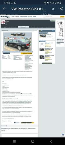

Ich habe einen gp3 bj 2013 ez 2014, da ist ein CD Wechsler drin, der funktioniert auch, und ich dachte, ich habe ein Fahrzeugprofil angelegt. Mit Fotos und allem.
Musst es sichtbar schalten
Da steht es wie es geht, mit dem Fahrzeugprofil. Extra in die FAQ aufgenommen und schon tausende Male verlinkt:
https://www.motor-talk.de/faq/vw-phaeton-q37.html#Q6835940
LG
Udo
Sollte jetzt für Mitglieder sichtbar sein.
Also ich habe einen 6 CD Wechsler im Handschuhfach, der auch funktioniert und wirklich keine Sicherung 33 vorne drin 😕
Für mein Verständnis. Aux hat eine 3,5/6,3 klinke/xlr oder hängt es am usb port
Edit* dein Bluetooth heinz?
Ich glaube, der ist es:
https://www.ebay.de/itm/283492853629
Hm, MDI Sicherung 17 unter dem Lenkrad
Edit* Zeilen 61, 333
Den 17 ziehen und wieder rein machen hat es getan. Herzlichen Dank Hagelhusen 🙂
