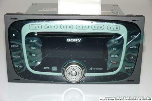

Hallo Leute,
ich beobachte derzeit ein Sony MP3 (siehe Bild). Nun ist meine Frage: ich habe derzeit ein 6000CD mit Bluetooth-Modul verbaut (also das Ding von Werk aus halt bei der Edition "Connection" 😉) Kann ich das 6000CD (rechteckig) einfach raus und das Sony MP3 (ebenfalls rechteckig) einbauen und trotzdem weiterhin meine Bluetooth-Freisprecheinrichtung, Spracheingabe, Radiofernbedienung usw nutzen?
Oder gibt es Alternativen Ford-Radio-technisch? Ich kann ja wegen der Sprachsteuerung usw. nur Werksradio verwenden, wenn ich das richtig verstehe.

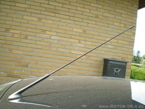

Das ist die normale Radioantenne, keine GPS-Antenne integriert.

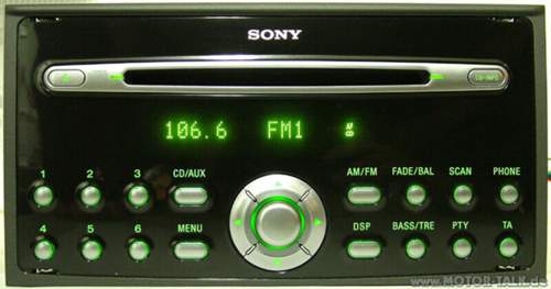

Ich bin es noch einmal. Nun meine alles entscheidende Frage 😉: kann ich das Ford Sony 6CD (so heißt es in der Anleitung, das Gerät, was auf meinem zweiten Foto zu sehen ist) ohne Umbaumaßnahmen an meiner Mittelkonsole in meinen Focus MK2 einbauen? Dort ist eine Blende montiert auf dem Foto. Dient diese Blende dazu, dass ich das Radio einfach so in meinen 2-DIN-Schacht einschieben kann? Oder was hat es mit dieser Blende auf sich? In meinem Fahrzeug ist zwar bereits eine Blende montiert, wenn ich das richtig sehe, aber ist das alles so 100%ig von der Passform her?

das Sony passt in den Focus vFL !   Die Geräte mit dem grauen Rahmen finden/fanden Verwendung im C-Max, Kuga, Mondeo MK.4 und Fiesta MK.6.
Neue Geräte müssen allerdings konfiguriert, also ans Fahrzeug angelernt werden. Zahl und Art der Lautsprecher, Art der Innenausstattung ( Stoff oder Leder ) und in welchem Modell es überhaupt zum Einsatz kommt. Und das geht nur per WDS beim Händler.
Unterbleibt die Anpassung leidet der Sound, es sind nicht alle Punkte in den Menüs anwählbar und der "Diebstahlschutz" per Code-Abfrage ist deaktiviert.
Deine Ausführung, dass das Sony 6CD in einen Focus vFl passt heißt also für mich im Klartext, dass dieses Gerät für meinen Focus MK2 Baujahr 2006 (meines Erachtens eindeutig FL) nicht in mein Fahrzeug passt. Gibt es denn derzeit Ford Sony 6CD, die in einen Focus FL passen?

andersherum ist es richtig. Du hast einen vFL !  Erst in Modelle ab 03.2007 wurde das hinter der Blende verschraubte Gerät montiert.
Nochmal, das rechteckige Gerät mit der grauen Blende  und den vier Schlitzen für die Entriegelungshaken passt in dein Auto, die rundliche Version nicht!

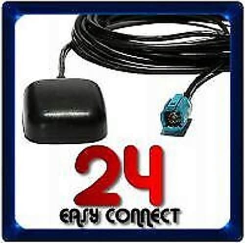

Du hast noch keine GPS-Antenne, und brauchst damit eine GPS-Antenne, am Einfachsten eine GPS-Patchantenne (ca. 15 Euro bei Ebay), auf Fakra-Anschluß achten. Du brauchst KEINE GPS-Maus - bei denen ist der Empfänger integriert, und am EX lassen die sich nicht anschließen (und teurer sind sie auch noch).

Vielen Dank für den Tipp. 🙂 Heißt also ich muss auf so eine Antenne wie im Anhang zu sehen achten. Bzw auf den Anschluss an der Antenne. Denn derzeit ist ein Travelpilot EX bei eb.. zu ersteigern. Nicht weit weg von meinem Arbeitsplatz. Endet am Montag um 12:24 Uhr. Mal heute Abend schauen, wie weit das noch hoch geht und bis zu welchem Betrag ich mitgehen werde. Denn haben möchte ich das Gerät nach wie vor. 🙂 Heißt aber auch für mich, dass ich wahrscheinlich einiges von der Verkleidung des Autos wegbauen muss, um die Antenne zu verkabeln, oder sehe ich das falsch? Und: was ist der Ford CDC Anschluss? Dieser wird in der besagten Auktion mit aufgeführt.

Gps-antenne-fakra
CDC = CD-Changer, man kann also den Ford-Wechlser (und nur den) anschließen.
