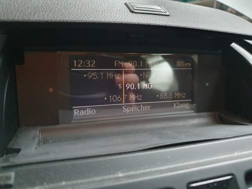

Hallo Zusammen,
im W204 BJ 2007 (Vormopf) ist ein Audio20 CD eingebaut.
Laut Datenkarte ist die Basis-Telefonie verbaut, die über Bluetooth mit einem
iPhone auch funktioniert.
Allerdings steht im Display immer nur, das Telefonbuch ist leer.
Wie bekommt man die Kontakte in das Telefonbuch?
Im Handschuhfach ist eine AUX-Buchse verbaut.
Ich finde allerdings keine Möglichkeit das Radio auf AUS umzustellen.
Habe über SD das Steuergerät ausgelesen (siehe Auszug).
Besteht die Möglichkeit nachträglich ein BeckerMap Pilot einzubauen?
Danke Euch

Wenn der Aux Anschluss im Handschuhfach installiert ist (ab Werk) dann ist Aux auch im Radio freigeschaltet, zu finden unter dem Menü „Medien“ meine ich.

Dort wo Du zwischen Radio und CD zum Beispiel umstellst müsste irgendwo auch „Aux“ stehen. Einfach mal machen…

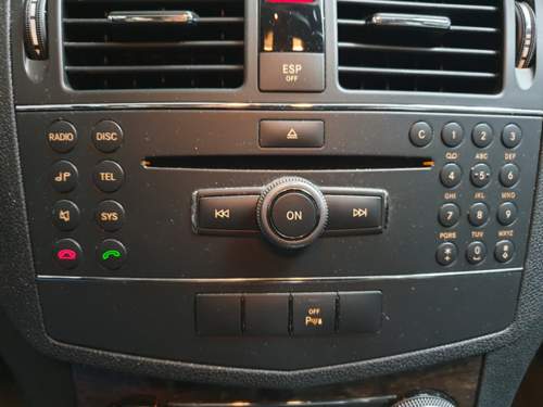

Zwischen Radio und CD kann ich nur über die Tasten am Bedienteil wechseln.
Wie kannst du bei dir noch die Quelle ändern?
Bedienungsanleitung vom Audio20 habe ich leider nicht.
2x auf CD tippen, dann sollte auf AUX umgeschaltet werden.
Wenn Du den Dreh- Drücksteller nach oben rückst (nicht drücken) sollten in der oberen Leiste auf dem Display wundersame Dinge auftauchen.
Aber ernsthaft jetzt: Hast Du Dich wirklich noch nicht mit dem Teil auseinandergesetzt? Den Knubbel in der Mittelkonsole hast Du aber schon mal gesehen? Oder ist der defekt?
Das zweimalige Drücken auf CD sollte (wie bereits geschrieben) auch zum Ziel führen.
Mittelkonsole > Controller. Du brauchst doch keine Tasten zum umschalten.
AUX ist im Menü "Audio".
Tippe auf die Disk Taste, wähle über Drehdrucksteller Aux. Mein Audio 20 funktioniert so.

Den Drehschalter habe ich ebenfalls gefunden - Vorher schon
Also bei meinem Audio 20 im W204 (Bj. 2007) rechts neben der Radio Taste Disc wählen . Dort kann man dann wie schon Vorredner gesagt haben - bei mir ist das Menü unten links - zwischen AUX und CD wählen (mit dem ("Knubbel in der Mittelkonsole"😉
Das Audio 20 merkt sich die Einstellung. Einmal AUX gewählt und zurück zu Radio, dann Druck auf die CD Taste und Aux ist wieder die Tonquelle.
