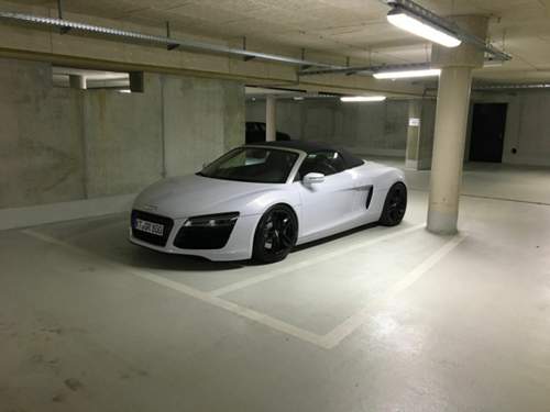

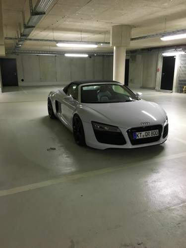

Hallo miteinander,
habe eben die gewünschten Bilder von dem Wagen mit den schwarz matt gepulverten Felgen gemacht.
Sorry für die schlechte Bildqualität. War nur eben auf die schnelle in der Tiefgarage auf dem Weg zum Abendessen.
VG und Danke für die Unterstützung
Frank aus Unterfranken
